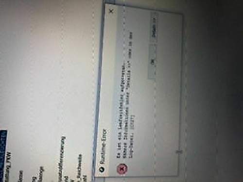

Und wie mache ich das genau? 🙂
Also bisher hat jetzt alles geklappt nur wenn ich auf Fdl bearbeiten klicke kommt diese Fehlermeldung
E01ec672-d41e-492c-a350-c46694a8588b

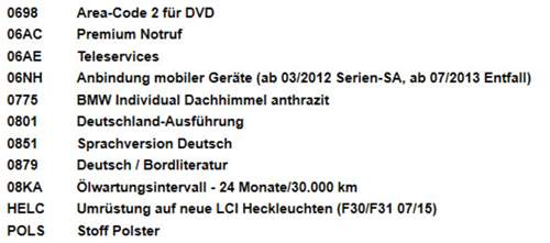

Ich krame diesen Thread nochmals hervor. Fahre einen F82 M4 PreLCI mit I-Stufe F020-15-07-506 (ab Werk) und möchte auf LCI Blackline Heckleuchten umbauen. Ich bin Codierneuling und würde gerne an die Experten hier drei Fragen stellen.

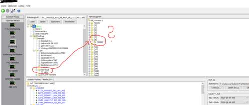

Vorab: E-*y* 3.27.1 ist mit unbekannten FULL PSdZDaten (bei Ziel I-Stufe wird bei KIS/SVT_SOLL die F020-16-11-503 angegeben) installiert. Nun zu den Fragen:
- Wenn ich mich mit meinem Fahrzeug verbinde, den FA lese und anschließend aktiviere, bekomme ich beim Fahrzeugprofil (FP) nur zahlen außer bei "HEADER" angezeigt. Liegt das daran, dass ich keinen LAUNCHER benutze? Oder woran liegt das?
- Ich möchte die Heckleuchten mit HO-Wort codieren und via VO Codierung in den FA schreiben. Geht das denn, wenn mir im FP nur zahlen ausgegeben werden? Ich sehe logischerweise keinen Ordner dort mit "Nachruestung" stehen. Probehalber habe ich es mit HELC versucht und es ist ein Ordner Nummer [8] mit Unterordner [3023] erschienen. Ist das so korrekt?
- Falls das mit dem HO-Wort nicht klappen sollte, würde ich mein REM flashen wollen. Ist die Ziel I-Stufe F020-16-11-503 dazu ausreichend? Funktioniert das, wenn im FP nur Zahlen stehen?
Vielen Dank vorab für eure Hilfe!
FA->FP
Kann mir niemand weiterhelfen?
Ich versuche den Thread nochmal nach oben zu pushen. Vllt kann mir ja doch jemand Auskunft geben...
Update: Die I-Stufe F020-15-07-506 akzeptiert das "HO-Wort" HELC und ich konnte die Heckleuchten VO codieren und den modifizierten FA ins Fahrzeug schreiben. Was ich allerdings nicht verstehe: Wenn ich nun mit ISTA+ eine Fahrzeugidentifikation starte wird unter "Nachrüstungen" nichts angezeigt. Es ist unter Sonderausstattung allerdings
- HELC Umrüstung auf neue LCI Heckleuchten (F30/F31 07/15)
neu hinzu gekommen. Wie bekomme ich die Umrüstung auf die LCI Heckleuchten in "Nachrüstungen"?
