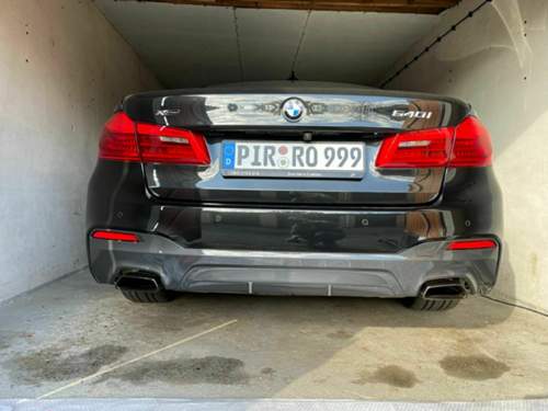

Ich habe meinen von Carbonwerk_Germany bestellt. Jedoch musste ich Sie im Facebook anschreiben weil die keinen Online-Shop haben. Hat mit Versand nach Österreich 320€ gekostet. (Schwarz-Glanz). Anbei noch paar Fotos.
Was hast Du für eine Motorisierung? Hast Du eventuell auch ein Foto von direkt hinten bei guter Beleuchtung? Die schwarze Farbe verschluckt die Konturen ein wenig 😉
Habe den 520d X-Drive mit M-Paket. Ja klar, hab genug Fotos geschossen :-)

Im nachhinein kann ich euch den diffusor vom carbon_works nicht empfehlen. Der Passform ist einfach nicht gut genug. Schade um das Geld. Lieber das 3x für den original performance ausgeben - meine 2 cents.

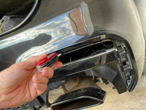

Was genau ist mit „Zusatzarbeit gemeint“? Hat das schonmal jemand gemacht - LCI Blende auf pre-LCI?
Gibts im Nachbarforum was drüber zu lesen ist nicht wirklich schwer den M LCI Diffusor auf die Vorfaclift M Sst. zu montieren. Im G30 Forum wäre das zu lesen, sollen wohl nur auf der hinteren Seite des LCI M-Diffusor's paar kleine führungsstifte oder so entfernt werden müssen um das es passt, qausi abknipsen und gut kein Hexenwerk, sollte sich spätestens wenn man beide vor sich liegen hat von selbst erklären.
Ja es geht. Es muss nur eine Nase weggeschnitten werden und eine Nut erweitert (siehe Bild mit Taschenmesser).

@RolandWolter schrieb am 2. Februar 2022 um 14:16:44 Uhr:
Gruß Roland
Danke Roland! Das mit der Nase ist soweit verständlich. Warum muss die Nut erweitert werden? Wie hast du diese erweitert?
Btw: schickes Fahrzeug! Was fährst du für Spurplatten VA/HA?
Danke! Ich habe ein Taschenmesser benutzt um die Nut ca. 2cm zu verlängern, damit die Nase richtig rein kann. Die war nämlich nur halb drin und bei genauerem Hinschauen hat man gesehen, dass der Diffussor an der Stelle nicht richtig in der Heckschürze eingerastet war. Spurplatten sind VA11/HA15 verbaut.
