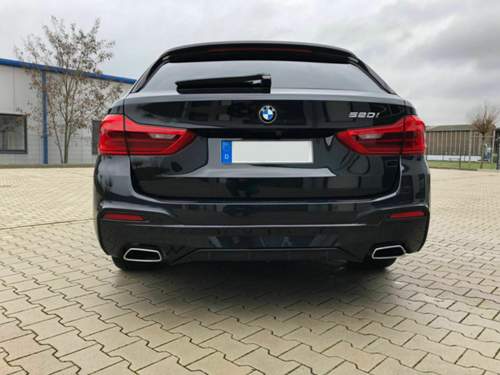

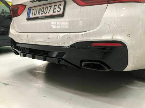

Ich habe meinen von Carbonwerk_Germany bestellt. Jedoch musste ich Sie im Facebook anschreiben weil die keinen Online-Shop haben. Hat mit Versand nach Österreich 320€ gekostet. (Schwarz-Glanz). Anbei noch paar Fotos.
Was hast Du für eine Motorisierung? Hast Du eventuell auch ein Foto von direkt hinten bei guter Beleuchtung? Die schwarze Farbe verschluckt die Konturen ein wenig ;)
Habe den 520d X-Drive mit M-Paket. Ja klar, hab genug Fotos geschossen :-)

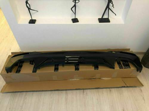

Diffuser ist da - ist der vom carbon_werk asu Deutschland. Lieferzeit ab Bestellung hat 9 Tage gedauert. ich werde dann demnächst berichten ob es mit dem AHK klappt.
Diffuser
Sehr gut!

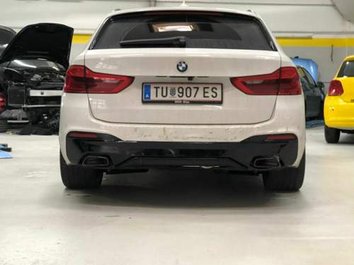

So, der Heckdiffusor ist mal installiert...
Hier meine Gedanken:
1) es schaut sehr gut aus. Gefällt mir auf jedem fall besser als der standard diffusor
2) genauigkeit ist gut
3) anhängerkupplung geht
negaitvs:

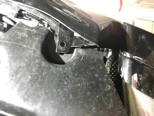

1) es sind 4 löcher die passen nicht überein mit den löchern vom auto. Liegt es an dem Anhänger? vielleicht kann @alen430 berichten ob bei ihm alle schrauben passen. momentan ist der diffusor eingeklipst, und ganz links and rechts unten angeschraubt.
2) 2 von den löchern stören den anhägner. fairerweise hat der verkäufer das angekündigt. man muss es einfach wegschneiden.

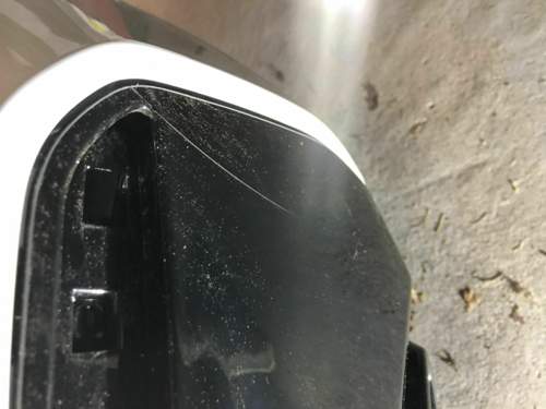

3) man mann den diffusor einklipsen, heisst mit druck rein in die stoßstange. links habe ich anscheinend zu fest gedruckt und der diffusor ist leider gebrochen.
ich habe mich beim verkäufer gemeldet wegen 3). Die firma meint die haben schon viele diffusors eingebaut und nie probleme gehabt.. ich hätte zu einer werkstatt fahren sollen wegen des einbaus statt es selber zu machen. die aussage ist eine frechheit weil ich beim ex 535 f11 verrückte sachen gemacht habe wie softclose nachrüsten. dass der diffusor bricht nur weil ich mit dem finger druck ausübe um den diffusor einzuklipsen finde ich sehr schwach.
noch dazu bin ich der erste der es mit einer anhängerkupplung montiert hat also ein bisschen entgegenkommen hätte ich schon erwartet. schauen wir. werde morgen nochmals schreiben.
wenn ich 3) nicht hätte und als konsequenz die schlechte erfahrung heute abend (wobei die kaufabwicklung 1a war), könnte ich mit 1) und 2) leben. ich würde die clips mit den löchern einfach wegschneiden. jetzt bleibt aber ein bitterer beigeschmack.

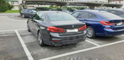

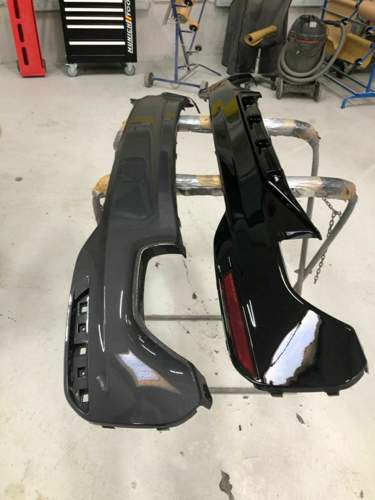

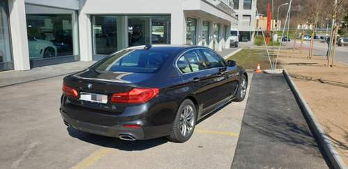

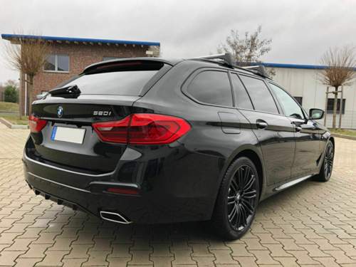

Ich möchte mal meine Erfahrungen in Sachen Heckdiffusor teilen, da ich bei dem Thema relativ viel Zeit und Nerven investiert habe.
Ausgangslage: Das von Werk aus montierte M Paket ist eigentlich ganz ok. Nicht der Überhammer, aber ok. Ausser die Stossfänger-Blende hinten, welche je nach Fahrzeugfarbe wie ein unbemaltes Plastikbauteil eines Revell Modellbaussatzes daherkommt. Im Falle meiner Fahrzeuglackierung (Sophistograu) sieht es je nach Sonneneinstrahlung peinlich oder mindestens unfertig aus (siehe Fotos).
Die Montage des original Diffusor von BMW habe ich nach kurzer Zeit wieder verworfen, da saumässig teuer und extrem im Aufwand - mehrere andere Teile müssten je nach Motorsierung auch ersetzt werden! Also habe ich mir die Zubehör-Diffusoren ein wenig angeschaut und dabei nur einen gefunden, welcher sich optisch gut einfügt ohne prollig zu wirken: https://www.dm-autoteile.de/...rz-passend-fuer-BMW-G30-G31-M-Paket-ABE
Nachdem ich das (lackierte) Teil zu Hause ausgepackt habe, ist mir relativ schnell aufgefallen, dass die Montage nicht einfach plug-and-play ist. Es folgte ein längerer Schriftverkehr mit dem Vertriebshändler und irgendwann stellte sich heraus, dass das Teil noch ein wenig "angepasst" werden muss und die mitgelieferte "Versteifung Stossfänger hinten" nur für nicht M Paket Fahrzeuge benötigt wird. Die Vertriebsfirma hatte keinen Schimmer, wie das Teil richtig verbaut werden sollte.
Ich also in meine Hinterhofgarage des Vertrauens (dort wo keine Fragen gestellt werden) und das Teil hingelegt. Nach über einer Stunde war es dann ordentlich fixiert. Jedoch mussten die beiden Hauptteile ("Diffusor" und "Diffusorblende") miteinander verschweisst werden (verschweisst im Sinne von die Plastik-Teile wurden erhitzt und verbunden). Auch waren bei dem Set keine verzinkten Schrauben oder Unterlagsscheiben dabei und die am Fahrzeug vorhandenen original Schrauben reichten nicht für eine komplette Installtation aus. Kurzum, ein erfahrener Werkstattchef musste eine Stunde Arbeit investieren, um das Teil zu befestigen. Daher mein Tipp, sucht Euch einen anderen, einfacher zu montierenden Zubehör-Diffusor. Auch wenn vielleicht die Optik nicht ganz Euren Vorstellungen entsprechen sollte.
PS: Viele dieser China-Diffusoren haben bewusst bauliche Unterschiede zu den original Teilen, da sonst böse Post aus München winken könnte. Dies hatte aber bei der Montage, wie im oben beschriebenen Fall, hässliche Folgen.
PS: Die Fotos mit dem neuen Diffusor sind bei schlechtem Licht und dreckigem Fahrezeug aufgenommen worden - im Gegensatz zu dem Vorherbild mit Sonnenschein und frisch gewaschen.

So da ich meinen diffusor beim Einbau gebrochen habe und der Verkäufer am Mittwoch kein Verständnis hatte, habe ich den diffusor von meinem lackierer reparieren lassen und neu lackieren lassen.
Mittlerweile hat sich der Verkäufer bei mir gemeldet und sich für die Unannehmlichkeiten entschuldigt. Mir auch den diffusor für 200€ angeboten. Zu dem Preis hätte ich wieder einen neuen genommen aber mein lackierer hat zu dem Zeitpunkt schon mit den arbeiten begonnen. Der Ton in der Kommunikation am Mittwoch im Vergleich zu Freitag war komplett anders - als ob ein anderer Mitarbeiter für die FB Kommunikation zuständig war.
Also mein Tipp:
Wer sparen möchte ist mit dem diffusor ok unterwegs. Material ist nicht top - wurde von meinem lackierer auch bestätigt. Beim einklipsen aufpassen nicht zu viel Druck zu üben. Optisch finde ich es immer noch sehr gelungen. Ob ich beim nächsten mal das 3x für das original performance Teil zahle... Weiss ich nicht :)
