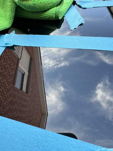

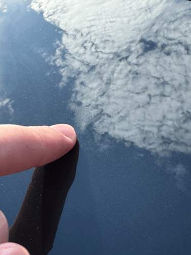

Ich kann mich leider nur anschließen. Fahre seit rund 2 Monaten einen i4 M50 in Black Sapphire metallic.
In all den Jahren hatte ich noch kein Auto, was so extrem empfindlichen Lack hatte.
Gestern stand mein Auto 3 Stunden unter einen Baum und ein paar Vögel haben sich verewigt. Ich bin daraufhin sofort in die Waschbox gefahren und habe alles entfernt.
Im Klarlack bleiben fiese Verätzungen, obwohl eine Versiegelung aufgetragen war. (Keine Keramik)
Ich hoffe, man kann es mit Schleifen und Polieren wieder entfernen.
Auch bei den anderen schwarzen Autos hatte ich noch nie einen so empfindlichen Lack.
So sehr ich das Auto mag, der Lack ist echt nicht gut.

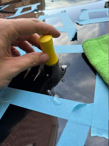

Update!
Mit 3000er und 5000er Schleifblüten, Microfaser-Pad mit Cutting-Politur und sehr sehr viel Geduld konnte ich alle Stellen erfolgreich entfernen.
Schön war’s aber nicht. Obwohl der Lack mit einem Wachs konserviert war, hat sich der Vogelkot innerhalb von 3 Stunden sehr tief in den Klarlack gefressen.
Einen so empfindlichen Lack hatte ich auf noch keinem Auto.
Als Nächstes folgt nun eine Finish-Politur und Graphenversiegelung der ganzen Bude.
Tipp an alle: Habt immer eine Flasche Trockenwäsche oder Detailer sowie Microfasertücher im Auto. Dann kann man Vogelkot etc. Sofort schonend entfernen. Da zählt echt jede Sekunde.
