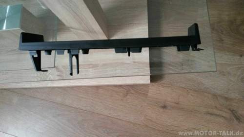

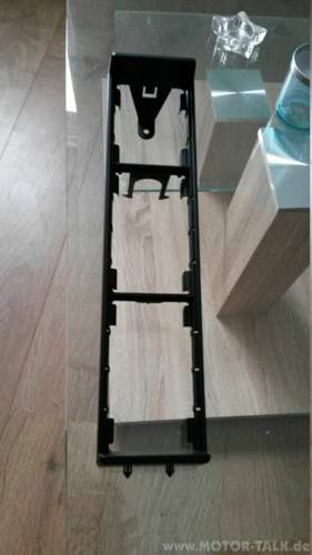

Hallo weiß jemand, ob es möglich ist, den Getränkehalter in die normale Konsole zu bekommen, ohne Löcher zu bohren?
Es gibt zwar eine Konsole, aber nicht mit Armlehne, wie ich das so sehe.
Die Dorne kann man nach vorne zum Ascher einfassen, dort sind auch zwei ungenutzte Aussparungen,
nur die Verschraubung geht nach hinten und müsste mit zweiseitigem Klebeband befestigt werden.
Danke schon einmal.

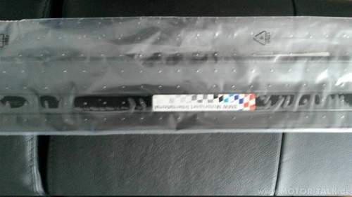

Einstiegsleisten BMW Motorsport International habe ich auch noch bekommen, nur die Stoßleisten gab es nicht mehr mit BMW Motorsport International -.-
Hat jemand die Teilenummer für die Plakette für das Handschuhfach?

Es gibt keine andere Konsole für den Getränkehalter.
Die Stifte vorne kannst in deine Konsole um den Schaltknauf einschieben, aber hinten musst in deine Konsole entweder ein Loch bohren und den Getränkehalter entweder mit einem schwarzen Stift befestigen oder du schraubst den Getränkehalter mit einer Schraube einfach in deine Konsole fest.
Die seitlichen Nasen hinten musst abzwicken, sonst stoßen diese an deiner Mittelkonsole an.
Die Konsole, die eig. für das Telefon bestimmt ist, hat mehrere Aussparungen, da muss man die seitlichen Haltenasen hinten z. B. nicht abzwicken.
Hat man auch die Option drehen Stifte absägen Nase und Verschraubung nach vorne?
Welche Verschraubung vorne? Du hast nur ein Verschraubungspunkt und der ist hinten, da vorne die zwei Nasen in die Mittelkonsole eingeführt werden müssen.
Machs so, wie ich es beschrieben habe, so habe ich es schon 2x erfolgreich eingebaut 😉
Der eine Verschraubungspunkt scheint in die vorderste aufnahme wo der Aschenbecher befestigt wird zu passen die Nasen kommen aber beim original nach hinten habe ich mal ein Bild in einem englischen forum gesehen. Werd es aber wohl so wie du beschrieben hast machen.

Falls es jemanden interessiert die Plakette für das Handschuhfach Emblem Alu
"BMW Motorsport International Limited Edition"
habe ich bei BMW nicht mehr bekommen können wurde aber bei FMW Tuning und Autoteile fündig 28,00 plus Versand.
http://www.fmw-tuning.de/.../bmw-motorsport-emblem-zum-kleben.html
Teurer Fake.....und ein schlechter dazu.....gibt es wesentlich bessere und schönere.....bei der echten Plakette sind immerhin die Ecken abgerundet.....wenngleich das Ding auch nur so n dünnes Plättchen is.....

Okay Update habe da mal angerufen,
der Verkäufer sehr freundlich und nahm sich Zeit er sagte mir den Restbestand Bestand vom Original Hersteller wurde aufgekauft BMW wollte die wohl nicht mehr abnehmen und diese wurden dann auch nicht mehr abgerundet wie auch das Original Tütchen gibt es dazu nicht.
Die Plakette ist aber der Original Hersteller und die kommen aus der gleichen Maschine.
Wie weit das stimmt weiß ich nicht ich glaub es jetzt mal die Verarbeitung sieht soweit auch sehr gut aus.
