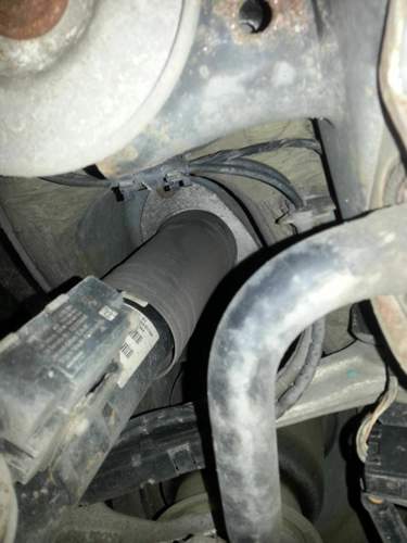

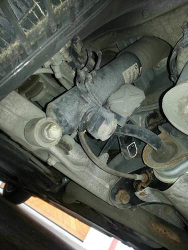

hier ein paar Fotos, sehe keine Luftbalge, aber viel Elektrik....
unter der Abdeckung vom Dämpfer ist verm. die Feder
aber mit der Elektrik ... kann man da so einfach mal die Feder wechseln, kommt dann das System nicht etwas aus der Spur und das Ganze wird kontraproduktiv was die Sicherheit und Fahrdynamik betrifft?
2014-11-01-10-48-39
2014-11-01-10-48-49
2014-11-01-10-48-59
@RichardE60 schrieb am 2. November 2014 um 10:22:58 Uhr:
Das schaut mir schon sehr nach Luftfahrwerk aus 😁
Zumal da keine Spiralfeder zu erkennen ist...und die solltest sehen.
Geschätze Größe: gute 15 cm Durchmesser und vielleicht 35cm lang...( Schau mal vorne in das Radhaus rein...da sollte eine drin sein)
Gibt aber glaube ich trotzdem die Möglichkeit der Tieferlegung...hab mich damals nur nicht näher damit befasst weil ich ein ganz einfaches Fahrwerk ohne AD oder Luftfederung habe.

Ja, jetzt hab ichs gefunden, vor dem Dämpfer ist der Luftbalg
dann ist die Tieferlegung ein SW-Thema. wer macht so was (Ö?) und wie weit ist der Verstellbereich?
blöde Frage vermutlich, aber wenn ich vorn tiefer gehe, machts dann das hinten nicht automatisch????
