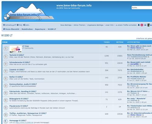

Die fliegenden Ziegelsteine sind wenn es um die 1200er LT geht nicht mehr ganz so on top, dann lieber bei bmw bike forum dot info unter der Rubrik Supertourer nachfragen. Dort haben sich die 1200er LT-treiber versammelt.
