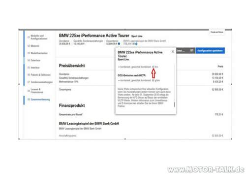

ich habe gestern meinen 225XE mit Händler konfiguriert und musste Abstand vom M-Paket nehmen,
da unter 40 km Elektroreichweite. Somit Sportline und 17 Zoll um die 0,5% Versteuerung zu erhalten.
Das kannst Du übrigens auch selbst im BMW Konfigurator überprüfen. Den blauen Button anklicken und ganz runter scrollen. Die 40 km müssen > = sein. Bild anbei.
225xe-page-1
Danke! Jetzt sieht man endlich mal, welche Optionen sich auf den Verbrauch auswirken. Das sind offenbar nur die Reifen und das Panorama-Glasdach beim 225XE. Das macht das Ganze ja sehr übersichtlich.
"Nackt": 42km
M-Paket mit 17": 41km
M-Paket mit 17" NLE oder 18" NLE: 37km
Das Panorama-Glasdach kostet generell 1km Reichweite
Warum ging dann M-Paket bei dir nicht? mit den Standard-17" wärst du dann mit Panorama-Glasdach bei genau 40km, zumindest laut Online-Konfigurator

Das hat sich Gott sei Dank aufgeklärt. Fehler im Konfigurator des Händlers.
Habe jetzt auch das M-Paket mit M483 Felge und Panorama-Glasdach genommen.
40 km Elektro Reichweite. Das passt in die Vorgaben des Gesetzgebers. So wird nächste
Woche der Daily bestellt.
