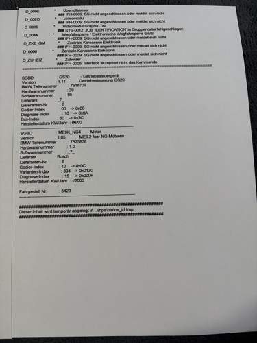

Hallöchen in die runde hat jemand eine Ahnung warum ich mit Inpa nur mein Motor steuergerät und mein getriebe steuergerät auslesen kann?

Also ich lese zuerst mit Ista aus und sehe dann, welche Steuergerät verbaut sind. Die steuere ich dann mit Inpa einzeln an, je nach Bedarf. Mittlerweile weiß ich natürlich welche Steuergerät in meinen 5 BMW verbaut sind.
Dein inpa hat wohl ein komplettes Durchsuchen aller möglichen Module eingestellt.
Geh doch mal in die Liste, in der du die einzelnen aufrufen kannst.
Was ist denn dein Problem, welches du auslesen willst?
Pin 7 und Pin 8 im OBD-Stecker müssen verbunden werden. Motorsteuergerät und Rest-SG liegen auf beiden Pins, aber getrennt voneinander.
