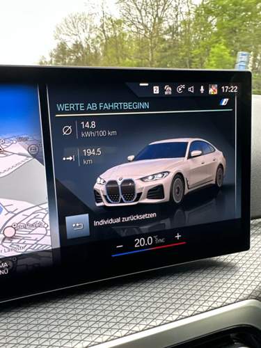

hier mal mein Eindruck vom i4 e35.
Vorab, ich bin vom iX3 zum Tesla Model Y LR hin zum i4 gewechselt.
Jedes Fahrzeug hatte seine Vorzüge.
Letztendlich kann ich nach meinen ersten 500km sagen, dass sich der i4 effizient bewegen lässt.
Anbei mein Verbrauch vom letzten Sonntag mit knapp 80% Autobahnanteil.
Ich fahre zwischen 35k -40k km im Jahr und das werde ich auch mit dem i4 problemlos schaffen.
Viele Grüße
