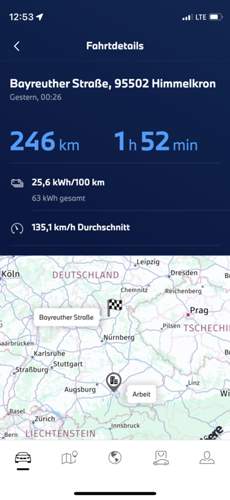

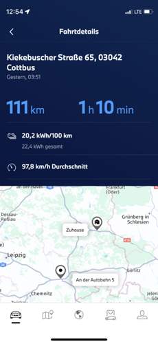

Bin Freitag Abend zu meinen Eltern gefahren. Und da ich es eilig hatte, hab ich den Verbrauch mal außer Acht gelassen und bin, wo ging 180 gefahren, sonst erlaubt +5, Verbräuche siehe Bilder. Straße war die ganze Zeit feucht/nass. Temperatur etwa 8 grad
Hab im Endeffekt 5h gebraucht für 550 km, wobei die letzten 50 km dann noch labndstraße waren.
