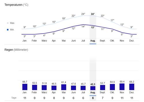

Ich habe einmal das Klimadiagramm meines Wohnorts gegoogelt und bitte um eine ehrliche Meinung, ob da im Winterhalbjahr vielleicht GJR doch die besseren WR sein können.
W-Frankreich
Irgendwas passt doch an dem Diagramm nicht, ich halte es für ausgeschlossen, dass die Temperatur zwei komplette Monate lang nicht kälter als 3°C und nicht wärmer als 9°C war. Ich vermute mal, dass das Durchschnittswerte sind, oder? Irgendwann gibt es ja mal einen sonnigen Tag, wo mal 12°C sind oder eine kalten mit 1°C.
So oder so: Temperatur nahe dem Gefrierpunkt heißt für mich Winterreifen, zumindest beim Hauptfahrzeug. Zweitwagen mit Ausweichmöglichkeit ist ja was anders. In Südfrankreich mag das anders aussehen, wo eben sowas wie 7-13°C im Dez/Jan. dran steht.
