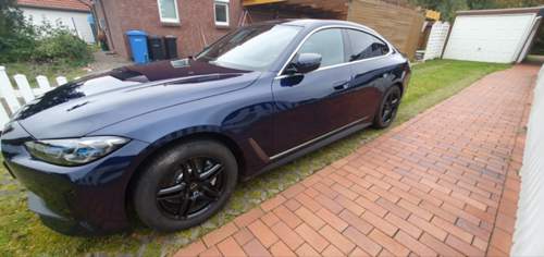

Ich habe heute für meinen mineralweißen i4 e40 einen Satz Goodyear 4Seasons auf schwarzen Felgen bestellt.
Kurz zu meinen Beweggründen:
Bedenken habe ich bzgl. der 340 PS, die bei hohen Temperaturen auf ggf. suboptimale Reifen einfallen. Andererseits werde ich demnächst nur unter Schwierigkeiten zeitgerecht zwischen Winter- und Sommerreifen wechseln können. Es wird vorkommen, dass ich im Winter aus dem wärmeren Teil Europas zurück nach Norddeutschland fahren werde. Vor Abfahrt vom Süden in den Norden die Reifen wechseln scheidet aus. Ich glaube, dass bei einem Unfall - dann u.U. bei winterlichen Bedingungen - die Vollkasko rumzicken könnte, weil ich unangepasste Reifen montiert habe. Im Süden wären die reinen WR die falsche Wahl, im Norden die SR ein No-Go.
Was meint ihr zu dieser Entscheidung? Klappt die Kombi leistungsstarker Hecktriebler mit einem "Kompromissreifen"?
Sobald ich in den nächsten Monaten Erfahrungen gesammelt habe, werde ich natürlich berichten.

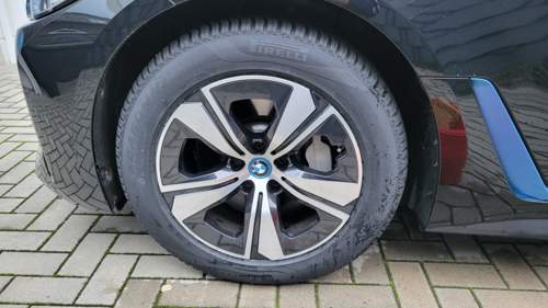

Ich habe die Pirelli Cinturato auf meinen edrive 35 gezogen. Gut oder schlecht kann ich nach 100 km nicht beurteilen.
Geräuschentwicklung ist gering.
