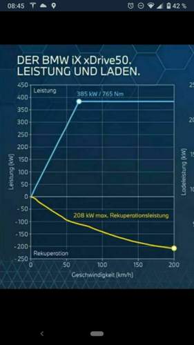

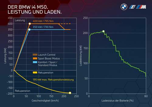

@TrOLli Auf 0-200 bzw. 100-200 warte ich auch schon die ganze Zeit. Das von dir gezeigte Bild ist nicht die Grafik für den i4 M50. Siehe Anhang...

@Fr@nk:
Du hast Recht mit der Grafik. Danke für die Korrektur.
Ich verstehe die (korrekte) Grafik so, dass bei Benutzung der Launch-Control die Leistung von 400 kW oberhalb von 180 km/h bis zur Höchstgeschwindigkeit gehalten wird. Ohne Launch-Control jedoch nicht. Ein eher theoretischer Wert 0-200 km/h dürfte damit niedriger ausfallen, als die Summe von 0-100 km/h (bereits bekannt) und praxisrelevanter Zwischenspurt 100-200 km/h.

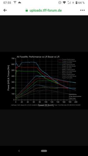

Ich sehe den i4 M50 in diesem Vergleich klar vorn. Beim Model 3 Performance lässt die Leistung bereits oberhalb von 110 km/h deutlich nach, siehe Grafik.
Merke ich auch beim Fahren: Aus den Stand beschleunigen ist besser als Achterbahn fahren, zwischen 100 und 200 km/h immernoch sehr gut, aber deutlich schwächer. Oberhalb von 200 km/h liegt er nur noch auf Niveau von 300 PS-Limousinen.

Das entspricht auch meiner Wahrnehmung nach 60.000km im Model 3 Performance. 0-100 hui, 100-200 okay und 200-261 pfui. 😉

Wie kommst du darauf, dass der M50 dort bessere Leistung haben wird als z.B. der Tesla?
Was ist anders?
