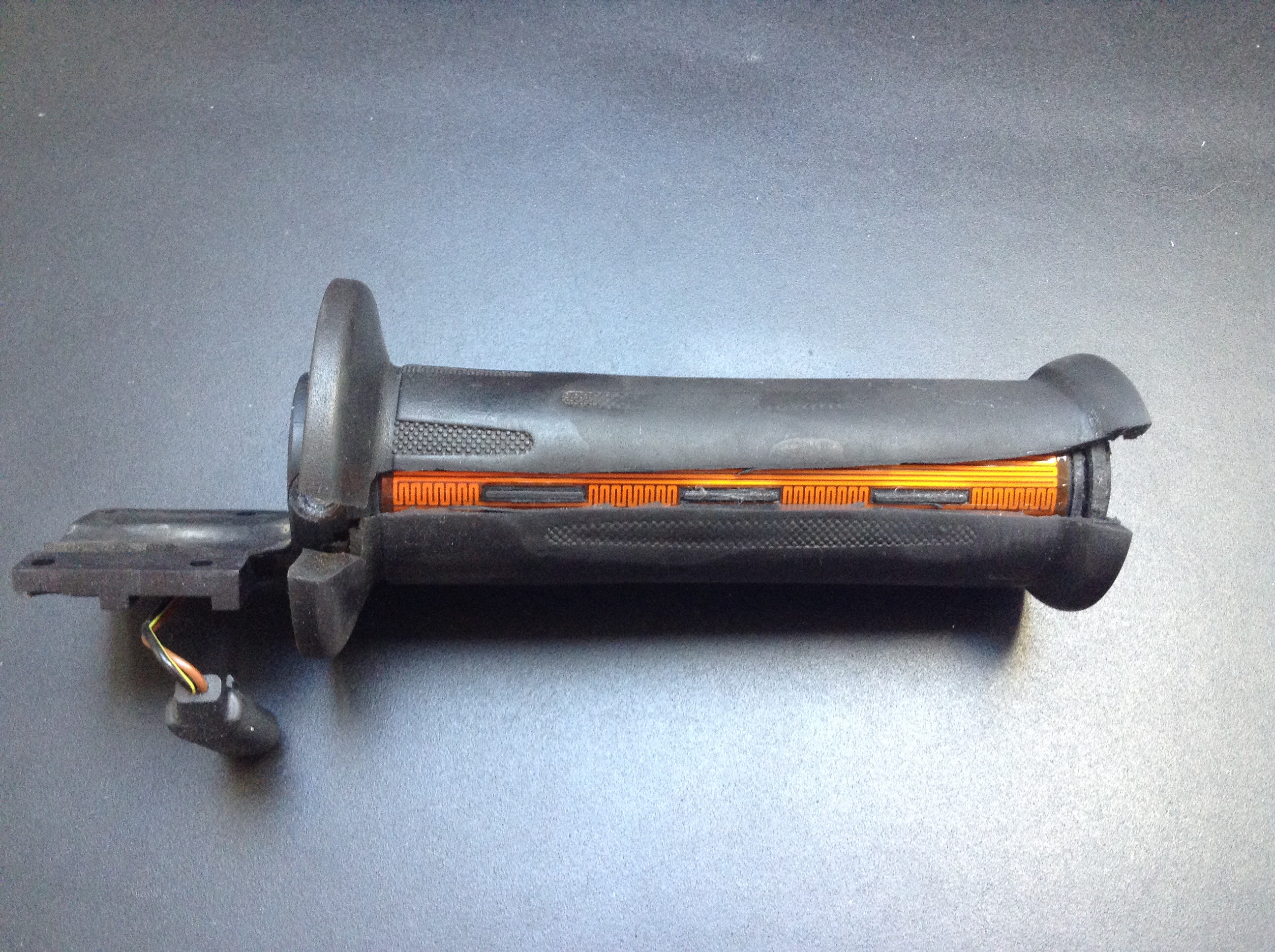

Ich habe erst vor 2 Monaten die Griffgummis erneuert bei meiner RT. Erstanden bei Ebay mit ein paar guten Tipps dabei. Hat keine 30 Minuten gedauert. Lenkergewichte ab, am Anfang der Gummis von unter nach oben aufschneiden, so sieht man wo die Heizdrähte laufen.

Ich bin mir nicht sicher wie das bei der RT aussieht - aber die Tipps die ich auch bekommen hatte waren: aufschneiden - nachsehen bez. Heizdraht - Griffgummi der länge nach aufschneiden und abziehen.....
Aber wie du am Video sehen kannst sind die Griffe vollflächig verklebt gewesen - also nix mit abziehen oder so.

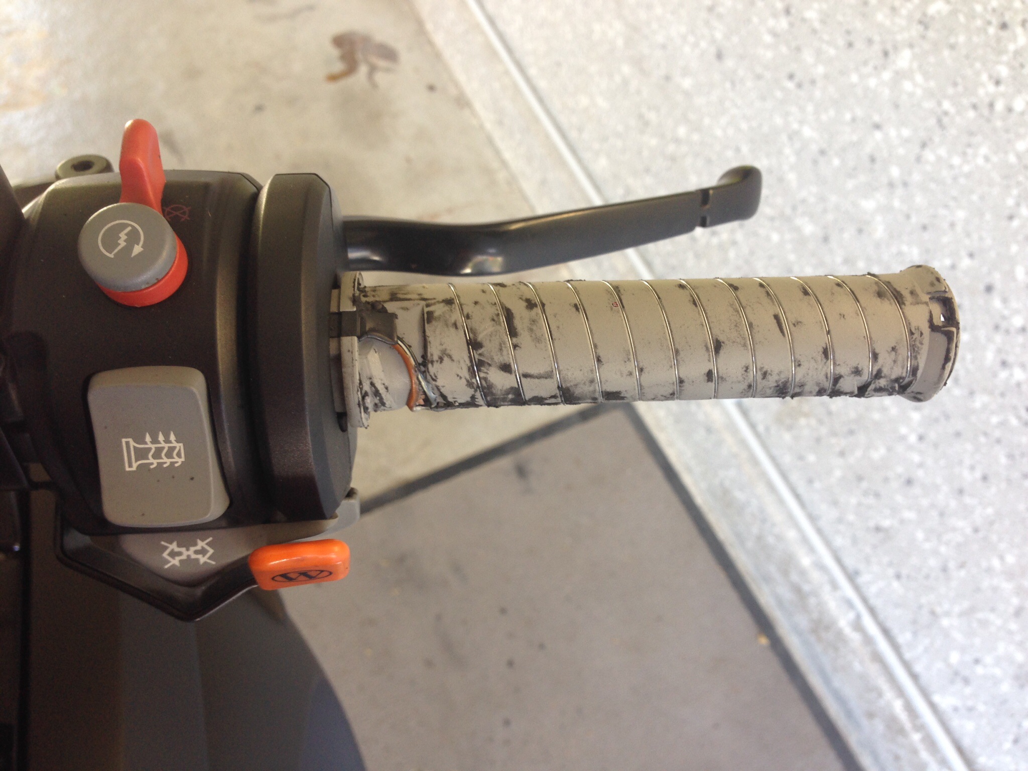

Es gibt unterschiedliche Heizgriffversionen... die Alten, (ich denke jedenfalls es sind die alten) haben noch richtige Heizdrähte, Spiralförmig aufgewickelt auf die Griffhülse.
Die Neueren haben Heizelemente, die aussehen wie Folienkabel... kann ich jetzt nicht gut beschreiben.
http://www.gs-forum.eu/.../...gasgriff-gummi-durchgescheuert-image.jpg
Die alten Gummis sind runter, die neuen liegen bereit.
Jetzt die Frage. Kann ich statt Haarspray auch einfach Bremsenreiniger in die neuen Griffgummis sprühen,
damit die besser halten?
Aceton, Klarlack (bzw. Lackspray), jeder schwört auf sein "Wundermittel".
Bei mir fukts. in der Regel mit Haarspray! (schön einsprühen und rauf damit)
Danke _max!
War ne einfache Sache. Griffgummis gingen relativ leicht ab und anbringen ging ruckzuck.
Hab mangels Haarspray jetzt Bremsenreiniger genommen. Griffe sitzen fest.
Das einzig nervige war das rechte Lenkerendengewicht. Da sitzt eine Beilagscheibe aus Kupfer, und die war gequetscht.
Jetzt hat der Gasgriff geklemmt, wenn ich die Schraube ganz angezogen habe.
Hab dann doch noch eine passende Beilagscheibe gefunden und die zusätzlich drunter gepackt.
Jetzt geht´s.
