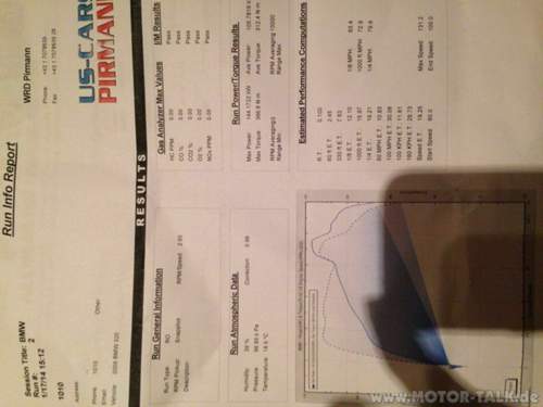

Ich habe ein paar fragen, ich hatte schon paar probleme mit dem getriebe gehabt schon im forum geschrieben. Naja also ich fang so an, dss auto war toll bis ich ein getriebeschaden bekommen habe. Ich bekam dann ein anderes getriebe bekommen, doch er zieht nicht wie früher. Ich war heute bei leistungsprüfstand, die überprüfung war so kw 144 standard hatt er 130 und nm hat er 317 normal sollte 357 standard sein. Jetzt weiss ich nicht ob das von getriebe hängt bzw. kann sein das ich schwaches getriebe eingebaut bekommen kann. Weil 317 nm ist schon zu schwach

Der Wert den dir der Händler Sagt, ist der Wert der an der Kurbelwelle gemessen wird. Da natürliche Verluste von der Übertragung der Kraft von der Kurbelwelle über die Kupplung, Über's Getriebe, über das Differentialgetriebe und letztendlich von den Antriebswellen auf die Räder da sind, könnte der Messwert passen.
"Schwaches Getriebe" OHJE 😁
Es ist so dass, wie schon gesagt wurde, die im Katalog angegebene Leistung die des Motor ist.
Die 144kW hat er also nur theoretisch, da im Antriebsstrang und in den Nebenaggregeaten Leistung abgezweigt, bzw. verloren geht.
Moderne Prüfstände messen nach dem Beschleunigen diesen Leistungsverlust in etwa und können so die Leistung des Motor errechnen. Ältere Prüfstände können das nicht, und geben dann nur die Leistung an die an den Rädern ankommt.
Jetzt ist die Frage auf welchem Prüfstand eben getestet wurde, und ob dieser noch richtig gearbeitet hat.
Ist auch das richtige Getriebe verbaut worden?
PS Wenn das Getriebe "zu schwach" ist, dann wird es von der Kraft des Motor zerstört, es ist dann nicht dafür ausgelegt. Was du meinst ist dass es falsch Übersetzt sein könnte.
