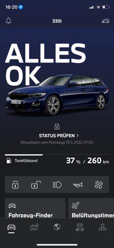

Der Meister rief vorhin an, „man sei noch dran, man würde es nicht schaffen, das Auto heute fertig zu bekommen“ (Geht auch noch um die Windgeräusche etc.) soweit so gut, was mich irritiert ist, dass die myBMW App anzeigt, das Auto wäre heute Morgen um 7:50 Uhr (quasi nach Abgabe) zuletzt aktualisiert worden. KM Stand in der App seit dem auch gleich.
Weiß jemand, ob die App während eines Werkstattaufenthalts nicht aktualisiert? Auf mich wirkt es, als wäre den Tag über gar nichts gemacht worden…

Die Apps haben seit gestern Probleme weil BMW massiv am Backend schraubt, vermutlich wegen dem Rollout... Bei mir gehen auch keine BMW Points mehr etc.
Meiner ist heute in der Werkstatt, und über die App konnte ich genau sehen wann es bewegt wurde und wann die Motorhaube auf war. Morgen hole ich ihn ab.
