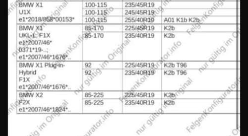

Hallo, ich habe eine Frage zu den Felgen für mein Auto. Ich möchte von 18 Zoll auf 19 Zoll wechseln und frage mich, ob die Felgen mit den Maßen 8,5Jx19 ET48 auf meinen X1 passen. Ich habe ein Gutachten, verstehe es aber nicht ganz. Kann ich euch den Link zum Gutachten zeigen? Danke für eure Hilfe und einen schönen Restsonntag.

so wie ich das sehe sind die problemlos zu verwenden. K2B bedeutet halt, dass man eine Abdeckung an Achse 2 durch Ausstellen der Heckschürze oder eine Abdeckung des Radlaufs mittels dauerhafter Karosserieteile zu erreichen hat. Aber bei 9,5 Zoll und 48 mm Einpresstiefe ist es durchaus vom Prüfer abhängig ob er es fordert.
Bei meinen OZ 8x18 ET 50 war dies auch laut Gutachten auch gefordert, jedoch vom Prüfer toleriert. Deine vorgeschlagenen würden nochmal so 5 mm weiter nach außen kommen. Könnte gehen. Aber am besten vorher erfragen.

Also erstmal vielen Dank für die schnelle Rückmeldung. Die Felgen sind tatsächlich 8,5x19 aber ich frag am besten erst mal beim Prüfer den ich kenne. Macht es eigentlich einen Unterschied, ob das Fahrzeug einen M Paket besitzt oder sind die tatsächlich alle mit oder ohne gleich vom Werk raus.
Gibt es eigentlich die Flaps für die BMW‘s, falls benötigt wird? Ich finde tatsächlich keine.

Huuch, das mit den 9,5 war ein Tippfehler.
Was die Schneeketten betrifft. Soweit ich mitbekommen habe sind normale Schneeketten nur mit 205er Reifenbreite zugelassen.

Kennt Ihr zufällig die Maße, wo es keinerlei Probleme geben sollte, abgesehen von 8x19 ET47, was ich echt sehr frech finde (meine Meinung).
Themenstarteram 14. Mai 2024 um 17:42
Update… ich fahr jetzt die MAM B2 8,5x19 ET45 mit 245 40 19 auf dem X. Sieht immerhin deutlich bündiger aus als die originalen 18 Zoll M Felgen. Was echt preislich hoch gewesen ist, dass ich beim Prüfer die Felgen vorzeigen musste und er mir die Bestätigung für knapp 161,00 Euro mitgegeben hat.
Meinen Glückwunsch zur Wahl der Rad-/Reifenkombi.
Ich fahre die gleichen Dimensionen und finde die Kombi sehr passend.
Die Gebühr für die Abnahme nach 19(3) finde ich sehr sportlich.
