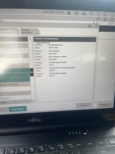

Ich habe meinem BMW f11 520d b47 mit ISTA ausgelesen. Zu meiner Überraschung erschien während den Auslesens die Meldung, dass ein Motortuning mit dem Code S 0777 festgestellt wurde. Davon wusste ich überhaupt nichts. ??Das Auslesen hat schon sehr lange lange gedauert, was mich schon gewundert hatte. Ich habe die Vermutung dass das AGR Off ist, weil danach irgendwas mit Agr Kühler wird geprüft erschien.
Kann es sein das durch auslesen und prüfen von ISTA die Softwareoptiemierung gelöscht wird? Weil ich konnte den Fehlerspeicher löschen und der Fehler erschien nicht nochmal. Desweiteren ist mir aufgefallen, dass der Motor mehr vibriert im Stand, wenn die Haube offen ist.
Kann ich das AGR irgendwie mit BimmerLink überprufen, ob es an oder aus ist? Auf ISTA hätte ich erst nächstes Wochenende wieder Zugriff.

Weil ich trotzdem gerne wissen würde was Sache ist. Da ich bei konstanter Fahrt manchmal ein Ruckeln habe und im Internet steht das vllt das AGR defekt ist. Und wenn das AGR schon OFF ist, kann ich das ja als Fehler ausschließen

Hatte doch heute schon Zugriff auf ISTA. AGR scheint wohl Off zu sein. Hier die Werte.
