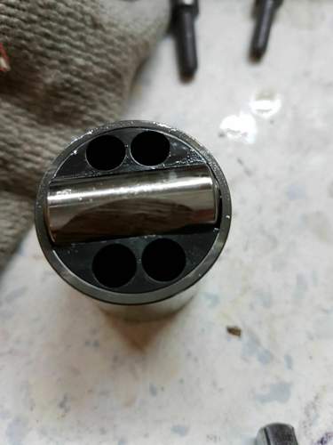

So. Habe heute geschafft den Keilriemen abzunehmen. Leider ist das schleifende Geräusch immer noch da.
bleibt also nicht viel übrig...Kette oder hochdruckpumpe. Beides anfällig...Kette als erstes ins visier nähmen von allem wenn die ölwechselinterwale bei 30000km gemacht worden sind!
Wie sieht die Kurbelwellendämferscheibe aus!?...die zerlegtsich nach ca. 150000 km. wenn man die Start/Stop Funktion nuzt.
Hochdruckpumpe macht keine Geräusche das geht so schnell das da keiner dazu kommt hinzu hören wenn da was anfängt zu fressen ist es schon zu spät bei den Umdrehungen die die macht Sekunden Sache und das Kraftstoffsystem ist mit feinen Metallspänen/mehl verseucht!!!
Ich tendire ja auch zu Kette...bei meinem BMW kamm beides Kette und Pumpe zusammen...
Werde vermutlich nächste Woche die Kette tauschen lassen.
