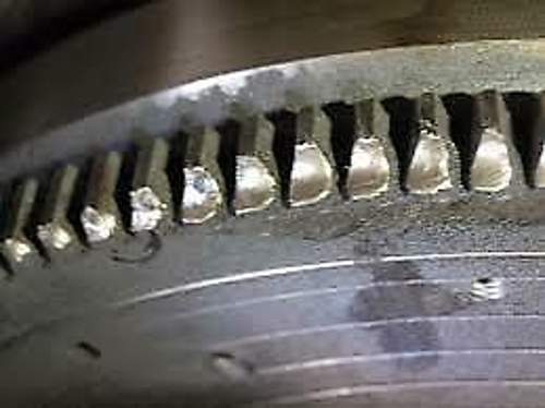

...hört sich an, als ob das Anlasserritzel nicht voll ausgerückt ist und die Verzahnung des Schwungrads berührt. (Beispielbilder, kein BMW)
Anlasserritzel
Schwungradverzahnung
Anlasserritzel nach dem Ausmachen?

...es kann sein, dass das Anlasseritzel nach dem Anlassvorgang nicht ganz aus der Schwungradverzahnung gezogen wird und deshalb permanent mitdreht oder etwas schleift, was erst nach dem Abstellen hörbar ist, weil das Motorgeräusch fehlt. Die Soundfile hört sich ziemlich "metallisch" an.
