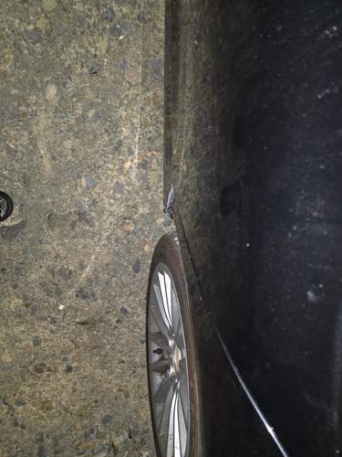

Korrekt verstanden genau so fühlt sich es an !Das Problem dabei ist aber das Das Rad (wenn man hinten steht leicht nach rechts "abbiegt")Spuhreinstellung ist da auch schon an der Grenze ich glaube allerdings das es wenig mit Stabis zutun hat!Ich mache später noch ein Bild davon!

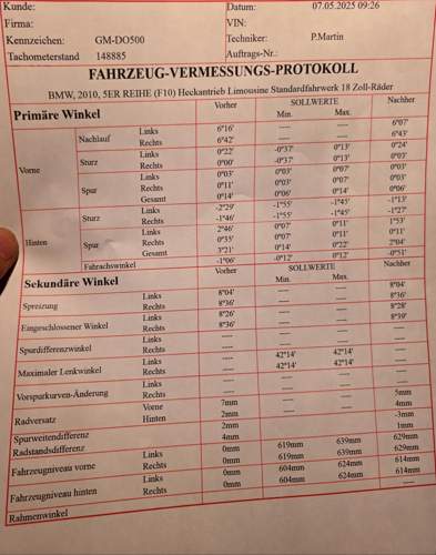

Was heißt "Spureinstellung an der Grenze"? Passt der Sturz oder bekommen die es nur nicht hin Spur und Sturz korrekt einzustellen? Poste doch das Protokoll. Optik spielt keine Rolle, erstmal entscheidend ist was in der Vermessung raus kommt.
Wenn alle verbogenen Teile gegen Neuteile (kein Ebay Schrott, der ist vermutlich nicht ohne Grund in Ebay!) getauscht sind und die Achsparameter trotzdem nicht passen, dann muss das Auto auf die Richtbank.
Aber wie es sich anhört hast du nicht alles getauscht? Sind denn Schwinge, die drei Lenker und die Schubstrebe schon erneuert?
So sieht der Protokoll aus
Bild #211511024
Bild #211511027
Bild #211511030

Schwinge und Lenker getauscht alles original Qualität! Schubstrebe tatsächlich nicht bin erst gestern drauf gekommen
Spur hinten links passt schon mal gar nicht.
Das ist ja das Problem
Ja, das ist ja gut krumm.
Wobei ich gerade überlege, wie die Schubstrebe die Geometrie ändern soll. Ich glaube die kann man sogar rausbauen und es ändert sich erstmal nichts an der Geometrie, weil sie ja nur den Achsträger nochmal gegen die Karosserie stützt.
Nachdem auch die rechte Seite völlig ok ist würde ich sagen die Aufnahme am Achsträger muss ok sein. Wären die Tonnenlager links verschoben, so wäre der Winkel ja auch rechts falsch.
Ich frage daher nochmal: Es wurden alle DREI Lenker getauscht?
