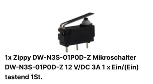

nach dem das Softclose aufgrund eines Kabelbruchs am Mikroschalter nicht mehr funktionierte, habe ich das Kabel gelötet und es ist leider unter der Lötstelle nach ein paar Monaten wieder gebrochen… Nun ist das restliche Kabel vom Mikroschalter zu kurz um es wieder zu löten.. Gibt es eine Möglichkeit nur den Mikrolschalter (links, wenn man vor dem Kofferraum steht) zu kaufen? Ich habe leider nach langer Recherche nichts gefunden. Vielleicht habt ihr schonmal davon gehört und könnt mir weiter helfen, damit wieder alles funktionstüchtig ist.

Alle 3 (!) Kabel diesmal direkt am Mikroschalter gebrochen (wie geht das überhaupt?!)
Endlich habe ich aber, wie ich denke, eine vollständige Lösung.
Da ich jetzt alles gesehen habe kann ich folgende Zusammenfassung geben:
Sollte es jemanden mit einem Kabelbruch an der bekannten Stelle treffen, tut euch selber den Gefallen und ersetzt die 3 Kabel durch dickere und stabilere. Es ist im ersten Moment sehr aufwändig, ihr seht aber selber, dass das Problem immer wieder kommen wird. Solltet ihr keinerlei Möglichkeiten haben dies zu tun, dann macht die Kabel mit jedem Mittel stabiler (Isoband, Schrumpfschläuche, etc.) und das vor allem an den Enden, wo die Kabel am ehesten brechen. Vorsorge ist hier ganz ganz wichtig.
Solltet ihr vor dem Problem stehen, dass die Kabel am Mikroschalter gebrochen sind, dann solltet ihr dasselbe nur noch 100x sorgfältiger tun. Gebt diesem billigen Kabel keine Möglichkeit zu brechen.
Zur Erinnerung: der Mikroschalter ist so nicht mehr zu kriegen. Bei Cherry direkt kommt man an die Folgemodelle nur auf Anfrage in großen Mengen ran, BMW bietet nur die Möglichkeit den gesamten Mechanismus für 700€ zu kaufen (danke an der Stelle). Das war’s.
Sollte euer Mikroschalter, wie in meinem und und vielen anderen Fällen, nicht mehr zu gebrauchen sein, dann betet, dass ihr einen Schlachter findet der euch das Ding abgibt.
Da ich da kein Glück hatte, bin ich das Risiko eingegangen und habe einen ~ 4€ Mikroschalter bestellt, der dem Schalter am ähnlichsten kommt. Wichtig ist, dass der Schalter den Knopf am Ende verbaut hat, dem Format entspricht und auf 12V läuft.
Der Schalter ist angekommen, wurde gut verlötet, verbaut und dann:
Er funktioniert. 😁
Es war etwas Fummelei, aber er funktioniert.
Für die Verkabelung einfach den alten Schalter und paar Bilder von Google zur Orientierung nehmen.
Der Schalter war in meinem Fall von Zippy und ist fast baugleich mit dem von Cherry. Anbei ein Bild von dem Helden samt Bezeichnung.
Ich bin einfach erleichtert, dass dieses Problem endlich eine passende Lösung hat und ich hoffe dass ich diesen Mechanismus nie wieder ausbauen muss…
Er funktioniert. 😁
