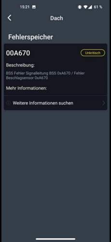

Also ich bin gestern nochmal probegefahren. Im Kaltstart läuft der Wagen einwandfrei keine zündaussetzer nichts. Bis er seine Temperatur erreicht, dann läuft er deutlich nicht mehr auf allen Zylindern und die Meldung erscheint mit einem kleinem Ruck.
Das mit der Drehzahl macht mir jetzt auch bedenken.
Das sind die Fehler Codes
