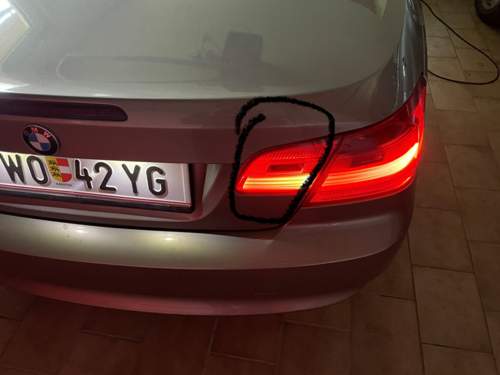

seit neuestem ist an meinem 3er BMW E90 das Led Rücklicht rechts innen kaputt. Ich schätze, es ist der Glühbirnenhalter, weil auch das Rückfahrlicht nicht funktioniert. Das weiß ich weil ich die Birnen an der anderen Seite getestet habe und sie funktionierten.
Meine Frage ist jetzt, ob jemand schon das gleiche Problem hatte und ich nicht unnötig Geld ausgeben will für eine Sache das am Ende gar nicht der Fehler ist.
Ach und es ist ein Facelift von Bj 2008.
Lg Francesco

er meinte wohl die Birnen von links nach rechts tauschen aber das hast Du ja schon probiert.Kannst ja mal ein Multimeter dranhängen beim Rücklicht ob überhaupt Strom hinten ankommt.Wenn da nichts ankommt und alle Sicherungen gut sind ist es naheliegender das Du einen Kabelbruch im Bereich von der Gummidurchführung der Heckklappe hast als das der Lampenhalter defekt ist.Das Spiel mit dem Kabelbruch habe ich bei mir auch schon hinter mir,das kommt häufiger vor.

Hallo! Bei mir ist am Wochenende beim E93 so etwas ähnliches passiert.
BIn das Auto schon einige Monate - seit Herbst nicht mehr gefahren und nachts fiel mir auf, dass das Licht am Kofferraumdeckel so dimmte bzw. flackerte.
Als ich dann nochmals ausstieg ist es komplett ausgefallen. Ich dachte zuerst, dass es eine LED ist, aber Vor-LCI E93 haben ja noch Glühbirnen, oder? Jedenfalls wurde im Boardcomputer nichts angezeigt, was meiner Meinung nach komisch ist.
Jetzt funktioniert es jedenfalls wieder.
Bmw-heck
Beim e92 sind es LED‘s für das Teil im Kofferraumdeckel. Kann man sehr aufwendig ersetzen, oder einfach neues Teil rein. Aber eigentlich haben die immer nen Wackelkontakt. Rüttel mal etwas dran oder mach die Kofferraumklappe mit schmackes zu, dann gehts (meistens) wieder. Falls ja, kann man auch die Verkleidung mit Plastikwerkzeug im Kofferraumdeckel ausbauen und die Kabel prüfen,ggf. Elektronikspray oder was auch immer da benutzt wird, hab die Info grad nicht da.
