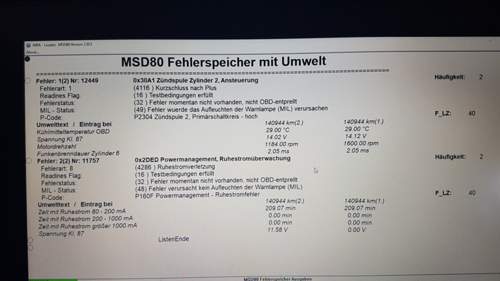

Ich habe ähnliches Problem
Motor läuft sehr unruhig und geht dann aus. Fehlereintrag 30A1 Zündspule Zylinder 2, Ansteuerung und 2DED Powermanagement, Ruhestrompberwachung
Kerzen, Spulen sehen gut aus
Injektor Zylinder 2 ausgetauscht keine Verbesserung.
Kann es an schwacher Batterie liegen?
Im Tacho kommt immer Batzeriezeichen gelb
Warum keine neue Zündspule wenn da schon „Kurzschluss nach Plus“ steht?
Das Auto würde mit ADAC abgeschleppt
Abbschlepper hat neue eingebaut und es hat nichts gebracht
Habe dann zuhause auch probiert kein Erfolg
Mosfets sind ok
Werde als nächstes Kompression messen
Was hat es auf sich mit Powermanagement?
Leuchtet immer Natterizeichen am Display
