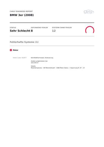

Hallo.Fahre einen Bmw e90 320i n43.
Seit 5 Monaten habe ich leistungsverlust.
Am Anfang dachte ich lamdasonde defekt, aber habe Tuv bekommen,das heisst abgaswerte stimmen.
Lmm abgesteckt,keine Veränderung.
Lmm gereinigt,auch keine Veränderung,messwerte auch in Ordnung.
Neue Kerzen(ngk),spülen(delphi), Magnetventile(beide neue original bmw),luftfilter neu,ölwechsel,Kraftstoffsensoren gewechselt(Kraftstoffdruck und niederdrucksensor).
Auto funktioniert einwandfrei,keine ruckeln, auto startet sofort,geht nicht aus,leerlauf ruhig,läuft wie seit den ersten tag,nur ohne Leistung.Fehlerspeicher hat 1 fehler,und zwar Thermostat.Bitte um hilfe.Danke

Die Thermostat Fehler ist da seit dem ich das Auto gekauft habe, seit 06.2021.Dann habe ich den Thermostat in der Werkstatt gewechselt(August 2021)aber die Fehler ist geblieben.Fotos von fehlerspeicher habe ich nicht gemacht,wenn ich in der Werkstatt war,aber mein Kollege hat das Auto mit seinem Carly Gerät ausgelesen,und kam selbe Fehler, alles gleiche...

Wie sieht die Disa-Klappe aus, vorausgesetzt er hat eine? Nur so ne Vermutung, da du schreibst du hast Magnetventile und Thermostat schon getauscht. Würde an deiner Stelle mal alle Fehler löschen (dann fällt es auf wenn neue dazu kommen) außerdem hab ich in dem Screenshot 8 Fehler gesehen - zwar nur einen im Motor - lässt mich aber trotzdem drauf schließen das mehr nicht stimmt.
