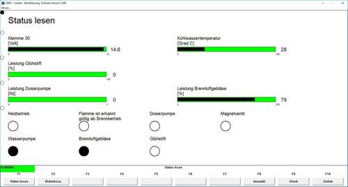

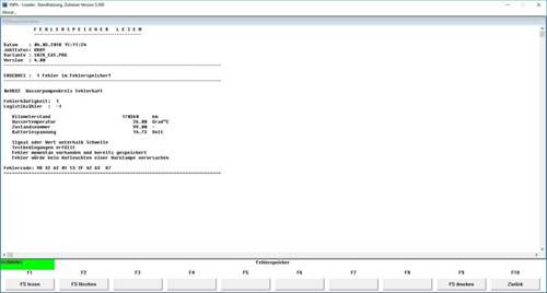

Ich habe die Standheizung jetzt mal mit Tool32 entsperrt und fehlercodes gelöscht. Die Standheizung Springt an, schaltet jedoch nach kurzer zeit wieder ab und setzt einen Fehler im Fehlerspeicher (siehe Bild). Komisch finde ich nur das beim Status lesen bei Wasserpumpe ein steht (der schwarze Punkt).
Kann man jetzt davon ausgehen das die Zusatzwasserpumpe defekt ist? Der Fehler tritt nach löschen immer wieder auf.
Oder liegt es daran das die Batteriespannung nur bei ca. 11,3 Volt liegt? Die Screenshots sind bei laufenden Motor gemacht.
66
77
Kannst Du nach kurzer Zeit näher definieren? Sekunden oder Minuten?
11.3V ist ziemlich niedrig, ich gebe zu, dass ich nicht weiß aber welcher Spannung, nur dass bei Unterspannung abgeschaltet wird. Aber Du in der SH den Wasserkreislauffehler bekommst, wir die Abschaltung aufgrund dessen und nicht wegen der Spannung sein.
Wenn das Umschaltventil defekt ist, wird das Wasser im SH Kreislauf nicht abgerufen und zu heiß - auch wenn die Pumpe funktioniert. Dann wir auch abgeschaltet. Ich weiß aber nicht, welche Fehlercodes angezeigt werden.
