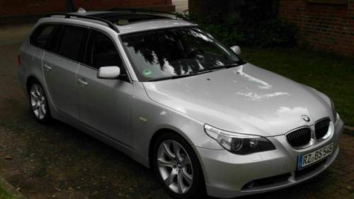

Kannst du so fahren, hatte ich auch. Am Auto musst du nichts ändern. Auf dem Touring mussten die allerdings eingetragen werden weil von BMW so nicht vorgesehen.
Hab mich nicht drum gekümmert🙄
545
