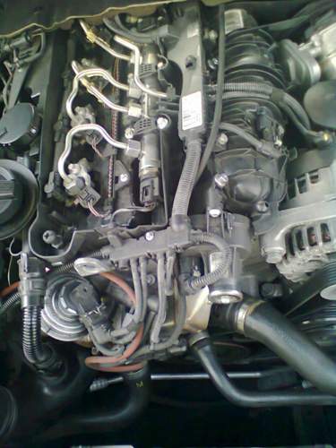

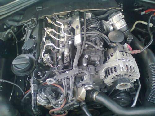

hallo.Ich habe heute Thermostat gewechselt.Nach 20 km. Temperatur war 88-91C.aber der untere Schlauch der mit dem thermostat verbunden ist, ist kalt. Die Entlüftungsschraube habe ich nicht gefunden. Kann mir jemand eine Anleitung für eine Kühlsystementlüftung geben, am besten Schritt für Schritt (Motor N47D20A, 520d,177 PS) .

Enschuldigung, wo ist genau Entlüftungsschraube befindet sich,ich habe nicht gefunden? Haben Sie velleicht ein Bild?

ohne punkt Nr.2 (Entlüftungsschraube nicht gefunden) und untene schlauch war kalt mit Kühler. nach halbe Stunde war alles wiederholt und wieder nicht geholfen. Untene Schlauch und Kühler kalt.
Leute hilfe vileiht sagt jemand wo ist Entlüftungsschraube
Foto0016
Foto0018
Wie viel beträgt deine Temperatur nach einer halbstündigen Fahrt? Schaue doch mal bitte im Geheimmenü nach.
Wenn viel Luft im System ist, dann überhitzt der Motor und du bekommst eine Fehlermeldung.
Evtl. ist dein Thermostat defekt und öffnet nicht oder sonst was.
