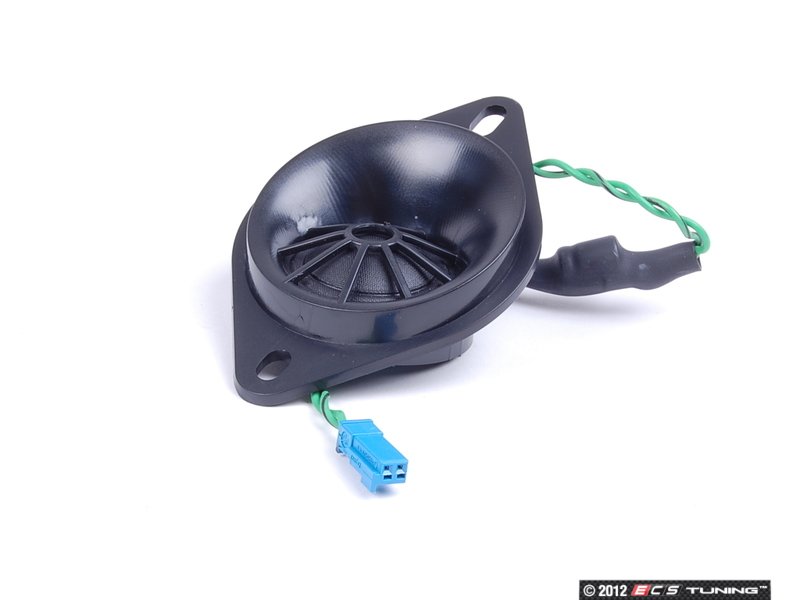

...habe erst jetzt gemerkt das auf der Hutablage auch keine Hochtöner verbaut wurden .Die Aufnahmetrichter sind leer. Sollte man die auch nachrüsten oder reicht es vorn.
Also ich hab hinten keine reingemacht ...den Unterschied wird man nicht großartig merken wenn man vorne sitzt. Musik soll ja auch in erster Linie von vorne kommen 🙂
Bau erst mal die vorderen rein (dann wirst du schon einen riesen Unterschied feststellen) und dreh dann mal den Fader ganz nach hinten während du in deiner gewünschten Lautstärke Musik hörst. Mir kommt es ohnehin so vor als wären die hinteren Lautsprecher etwas leiser ...evtl. ist das auch Absicht (als sog. "Rearfill"😉.
Die Hochtöner für die Hutablage sehen so aus: KLICK
Hab nun die 2 Hochtöner vorn nachgerüstet, die Verbesserung ist gut zu hören und bei 40 Euronen Aufwand zu empfehlen,auch wenn kein Verstärker vorhanden ist.
