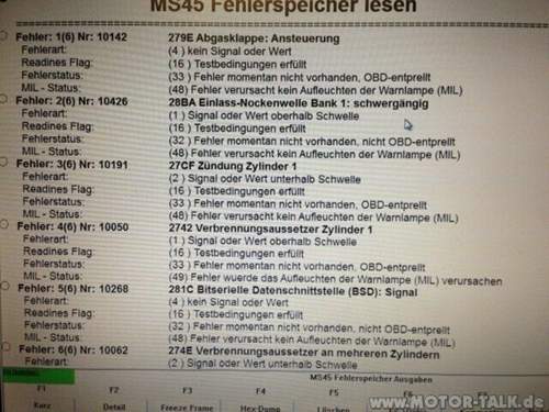

Hallo Bmw_verrückter,
vielen Dank für deine schnelle Antwort!
Ausgelesen wurde mit INAP wenn das richtig ist.
Das 1 . Bild ist vom ersten Auslesen, dann hab ich den Fehlerspeicher gelöscht und bin damit am nächsten Tag gefahren bis das Fehlerbild wieder kam. Dann hab ich wieder ausgelesen.
Das 2. Bild ist vom Auslesen danach. Ich dachte auch erst Nockenwellensensor, allerdings hab ich den Fehler in den letzten 2-3 Tagen ungefähr 5 mal gehabt, Nockenwellensensor kam allerdings nicht mehr...
Heute wollte ich die Zündspulen von Zylinder 1 und 2 tauschen um zu sehen ob der Fehler wandert.
Ich habe wohl Zündspulen von Bremi, die wohl nicht so der Hit sein sollen. (lt. Internet) Jedenfalls als ich die Zündspule bei Zylinder 2 rauszog hatte ich unten in der Kerze minimal Öl. Dann hab ich sofort bei 3 und 4 auch nach gesehen und siehe da, dort auch! Nur bei Zylinder 1 war komischer weise kein Öl drin, obwohl das OBD diesen als Fehler aufzeichnet...
Jetzt ist meine Frage, ist das nur die Dichtung vom Zylinderkopf oder hat das Öl mit dem Fehlerbild nichts zu tun. Da BMW selbst vor ca. 2 Monaten die Hydros gewechselt hat, denke ich nicht das es ein Zylinderkopfriss oder ähnliches ist...
Was soll ich deiner Meinung nach tun? Da ich auch in München wohne würde ich lieber dir was zahlen anstatt irgendeiner Werkstatt, falls es beispielsweise das mit den VANOS-Ringen wäre...
Vielen Dank nochmal für deine Unterstützung
Erstes-auslesen
Zweites-auslesen
Hallo!
Okay, das sind ja mal neue Erkenntnisse mit dem Öl.
Hattest du Öl am Zündkerzengehäuse oder hattest du Öl an der Elektrode? 🙂
Eine undichte Ventildeckeldichtung ist beim M54-Motor bekannt, wodurch auch Öl an den Zündkerzen zu beobachten sind. 🙂
Was den Fehler mit der Einlassnockenwelle angeht - das ist 100% die VANOS-Verstellung (Einlassnockenwellenversteller). Der Fehler deutet also auf eine mechanische Schwergängigkeit hin.
Wenn die VANOS aussetzt, ruckelt es ebenfalls sehr - vor allem bis 3000 1/min 🙂

also das Öl war auf keinem Fall auf der Spitze der Zündkerze (Elektrode?) Es war eher unten am Fuss der Zündkerze wo sie auf ihr Gehäuse trifft, ein ganz kleiner Halbmond an allen 3 Zylindern. Wie es bei 5 und 6 aussieht, weiss ich nicht, da bin ich nicht hingekommen.
Als ich den Wagen im November 2012 vom Händler kaufte, ist mir das Öl schon von außerhalb an der Dichtung aufgefallen, ist durch eine der oberen Schrauben raus gekommen. Hab das moniert und die haben die promt erneuert, danach kam da auch nix mehr raus.
Kann das in so kurzer Zeit wieder der Fall sein ?
Ich hätte eine Werkstatt die mir die Dichtung wechseln könnte. Sprechen wir überhaupt von der selben Dichtung? (siehe Bild; Nr. 16 wurde bei mir gewechselt)
Kannst du mir noch sagen wo der Einlassnockenwellenversteller sitzt?
Vielen Dank und Viele Grüße
Mr_Balantine 🙂
