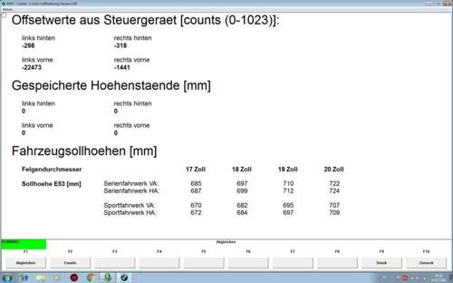

Erstmal was zurzeit ziemlich nervt ist das er sich immer wieder nach unten absenkt das Luftfahrwerk.
Auch die Knöpfe links neben dem Lenkrad zum hoch und runter fahren blinken zwar aber es tut sich nix.
Ich muss dann immer mit dem Laptop hin und wieder das Fahrwerk hoch fahren und das hällt mal paar Tage mal nur ein Tag.

Die Offsetwerte sind immer noch komisch. habe Auch niveuregulierung inaktiv wegem der VTG. kann es sein das ich dann nicht die Höhe abgleichen kann ? weil da tut sich nichts wenn ich -10 oder 10 eingebe. der sagt mir zwar das die werte gespeichert sind, aber geht weder hoch oder runter

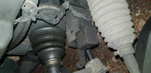

Steht der Arm am Sensor auf der linken Seite auch richtig? Vergleiche mal mit Rechts. Die Regelstange sollt meines Wissens nach, nach oben zeigen.
habe mal fotos von links und rechts gemacht

Die möglichen Offsetwerte stehen doch schon auf deinem Inpa Foto. 0 - 1023 !
Gespeichert ist darauf nichts. Alles steht auf null.
Du musst plausible Werte eingeben und speichern.
Was für ein wert soll ich bei counts eingeben ?
Eigentlich geht man nur auf Abgleichen und gibt dort Werte in mm ein.

Werte auf Counts zu schreiben ist eigentlich nicht nötig.
So genau weiß ich es nicht. Hab mich hier so durchgelesen. Das man mit minus werte hoch und plus Werte tiefer geht. Dann stellt man das halt auf die höhe ein.
So hab ich es versucht. Hat sich aber nichts getan.
Kannst du mir weiterhelfen welche werte ich eingeben muss , damit ich überhaupt im bereich 0-1023 bin

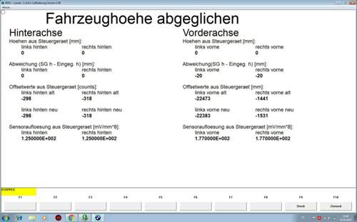

Ok, dann würde ich einen mittleren Wert bei Counts (500) versuchen. Du kannst auch die Sensoren Spannungen auslesen, ob die plausibel sind. Ich würde die Koppelstangen mal losschrauben und auf Funktion prüfen. Ich habe meine bereits ausgetauscht, die Kosten nicht viel.
Ok mach ich mal morgen. Die Spannung war bei allen vier sensoren ca. 2,6, wenn ich mich jetzt richtig erinnere.
Habe jetzt mehrmal die werte immer eingegeben. Scheint fast geklappt zu haben. Ich kriege nur den rechten vorne nicht tiefer nach mehreren eingaben. Der muss noch 10mm tiefer will aber irgendwie nicht.
