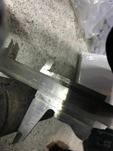

Aufjedenfall wollte ich Das Fahrwerk Hin bauen, doch der Stoßdämper vorne Passt einfach Nicht,
Der untere und Obere Schaft ist einfach zu Dünn
Dann habe ich Mein Altes Farhwerk Gemessen
Original schaft vom Stoßdämpfer 48mm
ta technix 46mm
Und der obere dickere Schaft originale 52mm
ta Technix 51mm

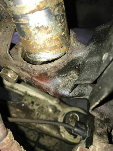

Aufjedenfall Wenn ich den Stoßdämpfer einsetze, Hat der Viel zu viel Spiel,

In Meinte Den Unteren Schaft der in den Achsschenkel Geschoben wird, Und mit einer 19er Schraube Fest gezogen wird
in meinem War Davor ein Monroe Farhwerk Verbaut , Ziemlich Standart ich Schätze nicht das ein M Fahrwerk ist.

Eventuell mal das Federbein einsetzen und richtig fest ziehen.Es darf sich nicht bewegen,wenn Du denkst dass es NICHT hinhaut dann kommt der nächste Schritt-}

Habe das federbein eingesetzt festfestgeschraubt, Und es bewegt sich, Weil die Durchmesser zu Dünn sind, Und der Nippel, Der Über der 19er schraube sitzoder 18er, zu dick ist Um es Weiter zu zu ziehen,,,,,

Ich sehe aber schon auf den Fotos dass die Dämpfer zu kurz sind und somit der Durchmesser ein anderer ist.
Wenn Du Niveauregulierung hast passen die Originalfahrwerke nicht.

Und hast du gesehen - Bild 6 - dass dein Schwenklager gebrochen ist? - also das Teil, wo der Stoßdämpfer reingesetzt wird
@RHM3 schrieb am 12. Januar 2019 um 14:42:34 Uhr:
ne was soll da gebrochen sein?
