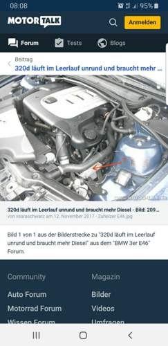

Hab dir ein Bild eingefügt, dort findest du den Zuheizer.
mfg

@xsaraschwarz habe den heute mal angefasst, war warm (nach 5 km). Aber es sind auch 10 grad draußen gewesen.
Der muss heiß und nicht nur warm sein!
