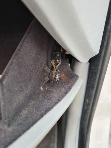

ich wollte mal fragen ob hier jemand vllt genau das gleiche Problem hatte und woran es genau lag. Es kommt immer mal wieder Wasser ins Handschuhfach wenn es regnet bei meinen e39 mit Schiebedach. Ich schätze, dass entweder eine dichtung hinüber ist am panoramadach oder ein ablauf. An der Windschutzscheibe wsr bis jetzt noch nichts.

Auf der Fahrerseite gibt es da wohl einen Wasserablauf unter dem Innenraumfilter, der gerne verstopft. Schätze, so einen Ablauf gibt es auf der Beifahrerseite auch. Auch da läuft ja Regen hin.
In die Ecke musste ich bei meinem zum Glück noch nicht hin, aber wenn der Raum da unter der ECU-Box mit Wasser vollläuft könnte sich das über Kabelführungen in der Spritzwand evtl. einen Weg ins Innere suchen. Örtlich würde das passen..
Danke für die Antwort, werds mir mal anschauen.
