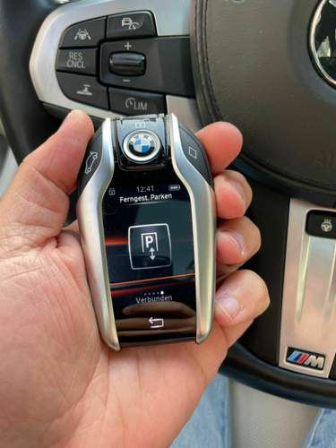

Hallo,bin neu hier und hab eine Frage zum BMW Displayschlüssel.
Bin seit einer Woche im Besitz eines G 30 Baujahr 2017. Ich wollte mit dem Schlüssel das ferngesteuerte Parken ausprobieren. Meine 2 Probleme. Erstens gibt es im Menü keinen Punkt für ferngesteuertes Parken und zweitens geht mit dem Schlüssel alles,nur die Türen bleiben zu. Es klackt nur wenn ich die Öffnen Taste drücke. Was ist da los?
Vielen Dank für eure hilfreichen Antworten. Gruß Anne
80 Antworten
Und - passiert was, wenn du die gedrückt hältst? Normalerweise solltest du nämlich erst dann die Iption auf dem Schlüssel sehen
Die Option bekommst du erst angezeigt, wenn du die Taste gedrückt hältst und das Auto gestartet ist … hast du das mal probiert?
Das ist nicht korrekt siehe Foto
@MADMAN101
Stimmt, ich habe mein Auto auch vor gut einer Stunde abgestellt, und bin derzeit mindestens 200 Meter entfernt - der Menüpunkt kommt trotzdem
Ich kann machen, was ich will , diese Option fehlt bei mir einfach. Jetzt ist der Displayschlüssel komplett abgestürzt,zeigt nur noch das BMW-Logo.
Keines der physischen Tasten reagiert auf mein Drücken.
Bei euch auf den Bildern sieht man ja auch insgesamt 5 Menüpunkte. Ich habe nur 4 davon.
Strom anschließen und anschalter gedrückt halten
Alternativ schließen und öffnen mindestens 40 Sekunden gedrückt halten
So....nach über 2 Monaten habe ich vom Händler einen neuen Displayschlüssel bekommen, der auch funktioniert.
Der alte war defekt.
