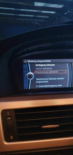

Hallo, vielleicht könnt Ihr mir weiterhelfen.
Ich habe mich bei Connected Drive angemeldet.
Auto wurde hinzugefügt und Bmw Online /Assist wurde für ein halbes Jahr gebucht.
Auf dem Handy wird in der Connected App das Auf und zu Schließen angezeigt
Wenn ich drauf gehe kommt irgendwann die Meldung ,,Fehlgeschlagen"
In dem Menüpunkt Bmw Dienste habe ich schon die Dienste aktualisiert.
Er zeigt auch immer an dass er die Dienste gerade aktualisiert wenn ich drauf gehe, nur wenn ich auf ,,Datenverbindung" gehe sagt er entweder ,,Verbindungsdaten aktiv" und ,,Anhalten und Abbrechen" sind ausgegraut und auch im Ladebalken sieht man nichts laden.
Oder er sagt ,,Keine Vernindung" oder sowas.
Trotzdem sagt er ,,Aktualisierung erfolgreich"
Wenn ich dann auf Bmw Online gehe kommt nur das drehende Rad...
Dann passiert entweder nix, oder er sagt ,,Aktuelles Mobilfunknetz wird von Bmw Online nicht unterstützt.
Oder er sagt die Bluetooth Verbindung wäre nicht an.
Dann ist sie entweder an wenn ich auf den Menüpunkt Telefon gehe oder sie ist aus.
Jetzt bin ich total durcheinander??
Er braucht mein Handy um die Dienste zu aktualisieren und für Bmw Online.
Trotzdem gibt es die Remote Apps und dafür braucht doch das Auto eine eigene Simkarte.
Warum will er dann mein Handy?
Naja, auf jedenfall geht nix... und ich bin mit meinem Latein am Ende
Auto ist von Ende 2012, ein e93 320d
Hat Combox, hat Navi Business Cic, Notruftaste sowie unter der Armlehne Usb und im Handschuhfach isb.

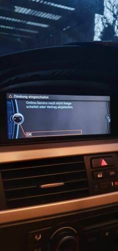

Darf ich fragen wie lange es gedauert hat bis der Dienst bei dir freigeschaltet war?
Ich habe den am donnerstag gebucht und wenn ich auf bmw online gehe steht da immer: der Vertrag ist noch nicht aktiviert oder abgelaufen.
Ich habe schon mit Bmw gesprochen. Die sagen es sollte gehen können mir aber auch nichts zum Fahrzeug senden. Die App mit dem verriegeln des Fahrzeugs geht auch nicht...

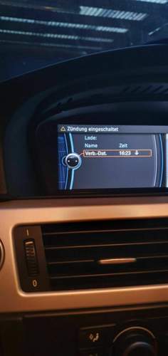

Aktualisiere mal die Dienste und gehe direkt danach mit einem Druck vom Idrive Controller nach rechts auf Datenirgendwas.
Da siehst Du dann einen Ladebalken und ob er tatsächlich aktualisiert oder das nur vorgaukelt.
Bei mir stand dort immer ein Fehler bei der Verbindung.
Und wenn ich zurück switchte stand alles wurde erfolgreich aktualisiert.
Im Geheimmenü vom Idrive kannst Du die Imei Nummer der Simkarte eigentlich sehen. Bei mir stand dort nix, sprich Combox defekt...
Geh mal ins Geheimmenü und schaue mal was da steht oder mach ein Bild davon....
PS: Wenn s nicht klappt können wir auch mal zusammen schauen.

Ich habe eben nochmal mit dem BMW Final telefoniert. Die Sagten das sie heute zuletzt Daten Empfangen haben. Und sie sehen können das, dass Paket gebucht ist.
Wenn ich auf Dienste aktualisieren klicke steht da nach 5 Minuten Laden das keine Verbindung hergestellt werden kann.
Auf andere Dienste kann man auch nicht zugreifen dort steht : der Dienst ist abgelaufen oder noch nicht Freigeschaltet. Kann man nun davon ausgehen das wenn BMW Daten empfangen kann es nicht an meinem Auto liegt?

Bei mir stand auch der Dienst ist abgelaufen oder ähnliches.
