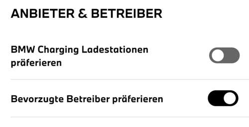

Separat angezeigt wird die Option bei mir auch nicht, aber die Preise in der App wenn du eine Ionity-Station aufrufst stimmen bei mir.
Zur Ladeplanung: Ich habe die preferred Partner und Ionity als bevorzugte Anbieter hinterlegt und gleichzeitig „bmw charging präferieren“ deaktiviert. Damit nutzt er meiner Erfahrung nach alle bevorzugten „gleichberechtigt“.
@Manschgerl
Sorry, die neue App lässt mich keine Anhänge an Antworten anfügen… auch so ne Verschlimmbesserung…
Bild #211432473
@i4Alex schrieb am 21. März 2025 um 18:17:51 Uhr:
@Manschgerl
Danke Dir, das habe ich auch schon so gemacht.
Bei Ionity zeigt er mir immer (fälschlicherweise) 69 ct vom "Active" an, berechnet werden aber die korrekten 37 ct.
