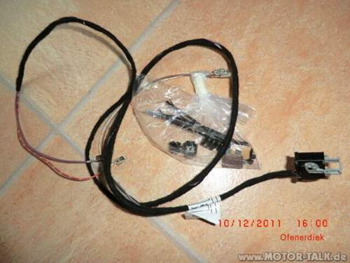

Das Iris-Umrüstkabel habe ich da(Neu). Mit Einbauanleitung.
Iris-Mid-Kabel+Anleitung
@luelo72
Ich habe vorher aber kein IRIS gehabt, wo schließe diesen umrüstkabel an, und Was kostet das Kabel?

Das kabeln fürs Iris habe ich schon, habe mir fürs cd Radio ein Adapter selber gemacht, alles angeschlossen, aber Iris lässt sich nich einschalten, und der cd Player spielt auch nicht ab (cd nimmt er aber rein ), uhrzeit und beleuchtung funktioniert aber, das war's aber auch schon, und sobald ich alles anschliesse, leuchtet alles im Cockpit egal ob ich den Schlüssel auf Stufe 1 Stelle oder nicht
Was kann ich noch machen dass das Iris funktioniert.

Ich habe es so angeschlossen:
Pin 1-8 = Lautsprecher + und minus
Pin9 K-bus
Pin 10 Telefon stummschaltung
Pin 11 Signal für Telefon
Pin 12 Masse kl. 31
Pin 13 Steuersignal + (antenne verstärker
Pin 14 Beleuchtung kl. 58
Pin 15 Dauerplus kl. 30
Pin 16 Zündung kl. R
So habe ich das angesteckt
Und dann halt noch das mid Kabel dazu
So Leute:
!!!!!!!!GILT FÜR ALLE DIE SO WIE ICH VON KASETTE RDS AUF BUSINESS CD UMRÜSTEN WOLLEN;
BUSINESS CD VON ALPINE ODER BLAUPUNKT FUNKTIONIERT NUR MIT MID,
BUSINESS CD VON PHILPS FUNKTIONIERT AUCH MIT IRIS!!!!!!
Ich habe mir mir das MID Bedien teil besorgt
Mein selbstgebauter stecker hat funktioniert, ich habe alles erfolgreich angeschlossen, aber!
Das MID teil hat enorme Pixelfehler sodass die obere Reihe gar nicht geht, und die untere reihe nur zur hälfte, aber es Funktioniert, CD wird abgespielt, übers Lenkrad kann ich leise/lauter machen usw..
Beim MID sind zwei Lampen von der anzeige defekt, das ist aber das kleinste Problem, Mir machen die Pixelfehler sorgen, kann mann das selber irgendwie Reparieren, oder was verlangt ein Fachman?
