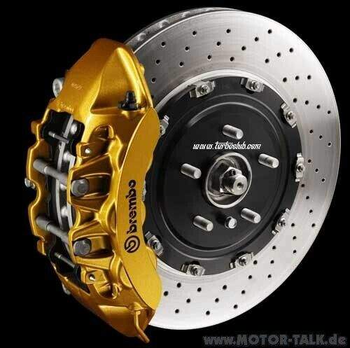

So sieht übrigens ne echte schwimmend gelagerte Bremmscheibe aus (nicht wie das oben gepostete compound bild)
Das Prinzip der Compound-Scheibe und der schwimmenden Scheibe ist gleich: Entkoppelung von Topf und Reibring, damit sich keine thermische Spannungen zwischen beiden Teilen aufbauen können.
Der Reibring der Compoundbremse ist eben nicht starr mit dem Topf verbunden.
Wenn Du mal so eine Compound-Scheibe von BMW in die Hand nimmst, dann siehst Du das schnell. Das Ding ist aber ziemlich schwer, da auch recht gross!
Bedenke, der Reibring ist deutlich wärmer als der Topf, der auch noch über die Nabe Wärme abführen kann. Dadurch ist hier die Wärmeausdehnung geringer als am heissen Reibring. Da treten enorme Kräfte auf, die die Scheibe (hoffentlich reversibel) verformen können. Ist das Temperaturgefälle zu gross, verzieht sich die Scheiben-Topf-Einheit irreversibel und die Bremse wird dauerhaft rubbeln.
Dagegen ist ein entkoppelter Reibring - auch thermisch entkoppelt - relativ immun. Die Temperaturverteilung über den Radius ist gleichmässiger und der Reibring kann sich homogen ausdehnen und zusammenziehen.
