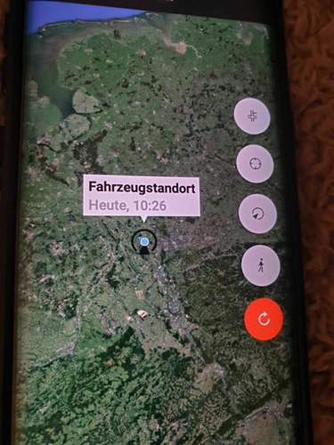

Also eben noch getestet per App läuft einwandfrei!
Warum auch immer schaltet sich die Funktion im Auto gelegentlich mal ab das müsst ihr natürlich immer überprüfen
Läuft immer noch einwandfrei, ohne Probleme!
Bei mir ist nur ein Datum von Februar drin 🙂 aber sonst gehts hahahaha
