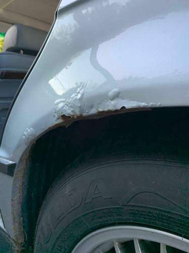

Derzeit habe ich die Überlegung mir einen BMW 750i (E38) zu kaufen. Das Exemplar, welches ich ins Auge gefasst habe ist aus 1995 und hat 125.000 km gelaufen.
Leider hat er zwei recht ordentliche Roststellen. Gibt es hier jemanden der bereits Erfahrungen gemacht mit dieser Thematik? Oder würdet ihr von einem Kauf abraten?
Vielen Dank für eure Hilfe!
15 Antworten
Ich habe bei meinem E38 etwas Rost überall beseitigen lassen (nicht so schlimm wie auf den Fotos hier) und lag bei ca. 2500 Euro, aber mit einmal überlackieren. Das wurde aber nicht so gut gemacht wie ich wollte. War danach noch bei einer anderen Lackiererei und die meinten man hätte wenigstens 5.000 Euro investieren müssen. Da werde ich in den kommenden Jahren nochmal ran müssen.
Wenn man nur die beiden Stellen auf den Fotos instandsetzen und lackieren lässt, schätze ich ca. 1.500 bis 2.000 Euro +/- 500. Der versteckte Rost unter dem Lack geht meist deutlich weiter und tiefer als man sieht.
Dieser Rostschaden ist für einen guten Spengler und Lackierer überhaupt kein Problem. Ist nur eine Kostenfrage, wo Du es machen läßt.
Es gibt Spenger die machen diesen Schaden für 1.000 bis 1.500 mit lackieren.

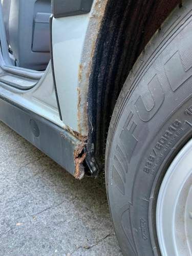

Die Frage ist, ob du das selbst machen kannst oder einen brauchst, der das macht. Falls du das nicht selbst machen kannst, würde ich den nicht kaufen an deiner Stelle. Prinzipiell kann man jegliche Form von Rost ausmerzen, es ist aber sehr aufwendig. Bei dem hier muss auf jeden Fall mal der Schweller neu und das Seitenteil blüht auch schon relativ ordentlich. Vielleicht hatte der an der Ecke mal einen Unfall, da würde ich mal recherchieren.
Diese Roststellen beim E38 sind eigentlich schon ab Werk Vorprogrmmiert. Ich repariere seit Jahren nur E32--E34-- E38 und E39. Bei allen BMW wiederholen sich diese Rostprobleme, die hier vom TE gezeigt werden. Die Radläufe sind reparierbar, allerdings muss man damit Rechnen, das auch das Radhaus der Betroffenen Radläufe in Mitleidenschaft gezogen worden sind. Wie weit dort der Rost schon fortgeschritten ist, kann man erst dann erkennen, wenn die Betreffenden Plast-Radläufe entfernt worden sind.
Bei den Schwellern wird es so sein, das nicht nur das Endstück Durchrostet ist, sondern auch der Bereich bis hin zur hinteren Wagenheberaufnahme. Das hier aber der Schweller erneuert werden muss, halte ich doch etwas für Übertrieben. Diese Reparation ist für mich kein Problem, aber auf der anderen Seite bis hoch nach Dänemark zu fahren, wird wogl das ganze doch zu stark Verteuern. Es wird aber in Deutschland auch Mechaniker geben, die solche Arbeiten ausführen.
Beim e38 würde ich es komplett machen, da die ja mittlerweile als fuffis mit wenig Kilometern durchaus sammelbar sind. Natürlich kann man da auch nur flicken, aber bei einem 24 Jahre alten Auto wird der Rest des Schwellers vermutlich auch nicht mehr top sein. Wenn es dann gescheit gemacht wird, hält es ja auch wieder eine Weile. Beim Seitenteil muss man halt genau schauen, aber das ist schon nicht mehr so ohne, was man da sieht.

Ich würde weitersuchen und ein Auto ohne Rostprobleme wählen, auch wenn der dann 5T € teurer ist!
Denn es wird für den Laien sehr schwierig zu beurteilen sein, ob der Fachbetrieb den Schaden auch sauber beseitigt oder ob er nur pfuscht und das Problem nach 3 Jahren wieder da ist.
Man sollte überlegen, ob man nicht Ausscheu nach einem besseren Exemplar hält Wie bereits oben erwähnt, sind mit Sicherheit größere Schäden vorhanden, die so noch gar nicht sichtbar sind, da warten noch Überraschungen. Sind die Wagenheberaufnahmen durch (was wahrscheinlich ist), ist der Aufwand richtig groß. Der E38 ist zwar aus meiner Sicht der schönste 7er, aber die gute Rostvorsorge (verzinkte Bleche) gab`s leider erst ab dem E65.

Für einen guten Karosseriebauer ist das alles zu schaffen. 5000,- solltest du aber einplanen damit die Braune Pest vernünftig entfernt wird.
Ist das vollbracht, Vorsorge! Mike Sanders o.ä in alle Ecken!
