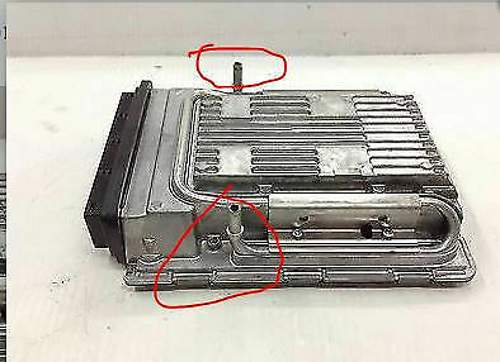

Magst Du mir mal bitte ein Foto zeigen, welche Alukühlplatte Du meinst?

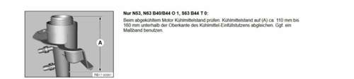

Ich frag mich halt wie die den kühlmittelstsnd kontrollieren können beim Service wenn der gelbmackierte Behälter kein min Max mackierung hat
Der große Kühlkreislauf, bei der 449PS Version, also beim TU? Da wird mit dem Zollstock gemessen.
1
@MUC6666 schrieb am 10. November 2019 um 16:06:01 Uhr:
Dankeschön!
Nein, kann ich leider nicht. Uns trennt im Moment eine Landesgrenze. Weiß auch nicht auswendig, ob es mit der Kamera zugänglich wäre.
Beziehe mich auf die BMW Unterlagen zum Kühlkreislauf, die ich im Sommer aus Neugier gelesen hatte, als mein Schlauch undicht war. Die habe ich hier auf dem Smartphone. Daraus das Bild, kann ich hier anhängen.
70e1c000-f7d9-4f0e-b062-71f1ddf94b9a
Ah passt, das ist die ganze Einheit. Dort wird dann auf der Rückseite die Kühlwasserleitung angeschlossen. Das ganze verschwindet dann noch in einer schwarzen Box. Anschlüsse, siehe Bild anbei.
2
Mit einem Maßband krass haha .ok wer’s ich mal später ausprobieren
@MUC6666 schrieb am 10. November 2019 um 16:28:02 Uhr:
Und dann beifahrerseitig in den LLK Kühlkreislauf integriert?
Ja, genau.
Dann muss ich mal suchen, wo die Kühl-Leitungen zur DME abzweigen. Im Fluidplan der BMW Schulungsunterlage, ist es nämlich nicht explizit eingezeichnet.
Lass uns kurz festlegen ob Du nun den alten oder neuen Motor meinst, komme sonst auch durcheinander...
Für den TÜ habe ich eine Fluid-Plan, wo die DME eingezeichnet sind.
Der Plan für den „alten“, den ich fahre, ist es in dem mir vorliegenden Fluidplan nicht eingezeichnet.
Ich schau gleich auch mal rein..
Lustig, es ist tatsächlich nicht eingezeichnet, aber die Leitungen zum Kühlsystem des Ladeluftkühlers gibt es.
Wird auch schön in der Rep-Anleitung zum Tausch der DME angezeigt. Ich habe ja wie Du den gleichen Motor.

Also denkt ihr mein Kühlwasser Verlust könnte echt von den Leitungen kommen wo da das braune Zeug dran hängt ?
Und kann ich das alles selber tauschen ?
