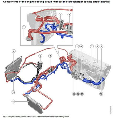

Ich hab mal gelesen, dass der TÜ die Motorsteuergeräte am Kühlkreislauf der Ladeluftkühler angeschlossen hat. Der N63 hingegen nicht.
Mach doch mal die Motorabdeckung auf und stelle hier ein Foto der Kühlwasserleitungen ein, die vom fahrerseitigen LLK in den Ausgleichsbehälter gehen, der unter der Motorabdeckung liegt (das ist der der LLK). Eventuell sieht man da einen Unterschied.
Bein N63 geht der Rücklauf direkt in der Ausgleichsbehälter, beim TÜ müsste da noch ein T-Stück sein, wo auch noch zusätzlich der Rücklauf vom DME mündet.

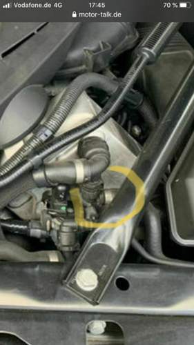

Im Bild der fahrerseitige LLK. Orange umkreist der Rücklauf, der in den kleinen Ausgleichsbehälter einleitet, den Du von vorne siehst aber nur an den Deckel kommst, wenn Du die Motorabdeckung abnimmst.
Du siehst bei meinem N63 diese orange umkreiste Leitung. Bei Deinem N63TÜ müsste hier noch die Rücklaufleitung der DME mit in diese Leitung einmünden.
Mach mal ein Foto von Deinem fahrerseitigen LLK, dann können wir vergleichen.
Würde mich wirklich interessieren, ob man an diesem Detail die sonst äußerlich doch recht identisch wirkenden Maschinen unterscheiden kann.

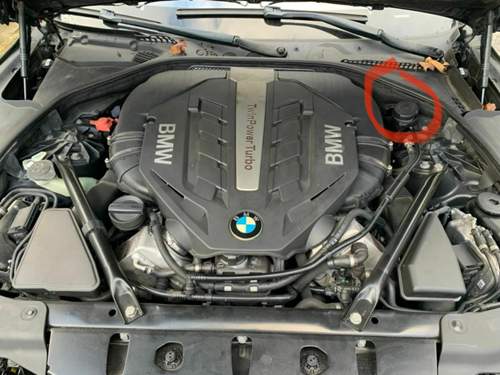

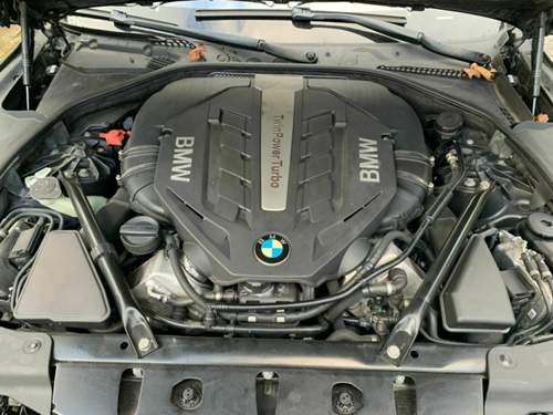

Man kann den Unterschied beim F13 auch einfach an der Position des Kühlwasserbehälters erkennen (siehe Fotos):
- bis Produktionsdatum 06/2012 - N63B44O0 (N63A), 408 PS: Behälter vorne rechts
- ab Produktionsdatum 07/2012 - N63B44O1 (N63TU), 449 PS: Behälter hinten rechts
