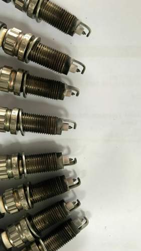

Hallo Leute,
Ich warte immer noch auf die Ergebnisse der Kompressionstest sowie die Injektoren Prüfung!
Ich lade aber schon mal 2 Bilder der Zündkerzen hoch. Die sind alle ohne Ausnahme Schwarz; ein trockener Belag!
Was hält ihr von den Bildern?
Dank im voraus

Hatte vor zwei oder drei Wochen, als das verregnete Wochenende war, mein Kerzenbild und die KGE Leitung kontrolliert.
So sahen meine Zündkerzen aus. Deutlich weniger verkokt als Deine, @DeCacee.

Wenn man bedenkt, wie verkokt Deine, @DeCacee, erst kürzlich getauschten Zündkerzen waren, im Vergleich zu den meinen, die um die 40 Tkm gelaufen sind. Mein 2011er 50i hat Injektoren Index 12 mit Produktionsdatum Dezember 2015.
