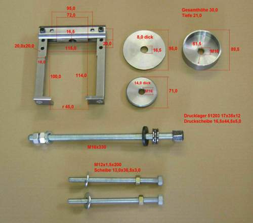

Hi
Stempel außen 74,75mm
Glocke innen 78,1mm
Du brauchst zwei Glocken ,eine zum auspressen und eine kleine ca.30 mm zum einpressen. Du kannst dir das Werkzeug auch bei mir ausleihen.
Nicht zu viel gemache mit dem hin-und herschicken?
Hab alles da an Gewinde Stangen und so. Und die Glocken und die StempelPlatte ist schnell gedreht.
Aber falls doch was nicht klappt, komme ich gerne auf das Angebot zurück.
Hi
Glocke innen 78,1mm

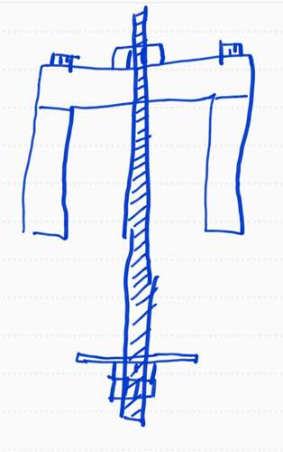

Was benutzt ihr als Gegenstück/Konterstück?
Die Gewindestange muss ja platzbedingt von unten eingeführt werden.
Ich hab es heute mit 2 Muttern gemacht weil ich nix anderes da hatte und auch keine Idee hatte. Aufgrund der Enge bekommt man die nicht fest genug gekontert und man muss immer wieder nachziehen. Ein o Schei.....
Ich wäre um Tips echt dankbar, bevor ich mich an die restlichen 3 mache.

ich habe ein Werkzeug zum Einpressen (raus sind die Lager schon). In dem Satz sind 2 Scheiben, eine Glocke und ein U-förmiger "Auszieher". Wenn ich die Lager mit der Platte einpresse, Drucke ich den Innenteil bis auf die Höhe des Außenringes des Lagers. Das kann ja nicht gut für das Lager sein.
Fehlt mir da etwas? Verleihst Du das Werkzeug noch?

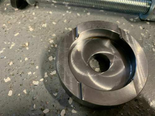

Habe mir jetzt das Werkzeug zugelegt.
Wenn es jemand ausleihen möchte dann bitte per PN melden!!!
Kannst du bitte ein Foto von dem Werkzeug hier posten ?

@evgenyproject schrieb am 22. Oktober 2021 um 18:41:17 Uhr:
Bei eBay hab ich es gekauft. Leider hat er da kein weiteres im Angebot.
Habe da noch eine Frage kannst du den Durchmesser einmal messen von dieser Scheibe die oben aufs Lager kommt zum auspressen, super wäre natürlich alle Maße der Scheiben.
In einem anderem forum hat jemand das so wie auf dem bild veröffentlicht, ist aber nicht für den BMW E60, das Bild soll hier nur als beispiel sein wie man es super machen könnte.
Wäre dir sehr dankbar.
