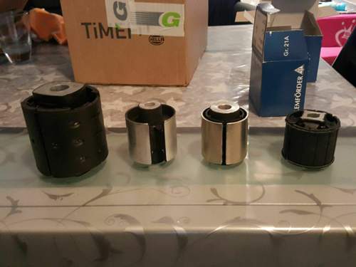

Habe heute meine bestellten lager bekommen.
Hierbei ein Foto das ihr euch mal von den lager ein bild machen könnt.
Die lager von Links nach rechts benannt: Tonnenlager, Schwingenlager, schwingenlager, Differential lager
Bei den Schwingenlager weiß ich nicht welches hinten und vorne ist,diese info kann ich erst geben wenn ich alles einbaue und ich die alten teile vor mir habe
