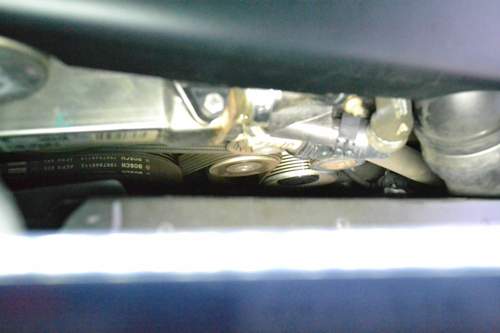

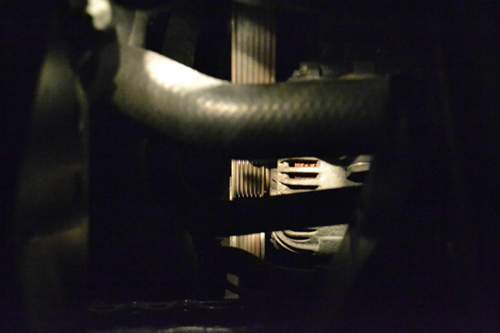

Also meiner Meinung nach sind alle Riemen richtig drauf, s. Bilder. Der rechte Riemen ist auch auf der Rückseite gerillt, da der Rücklauf über die LiMa läuft.

Da ist definitiv was nicht in Ordnung mit dem Rechten Riemen.Der Riemen Läuft mit dem Rücken an der Lima? Das haut irgendwie nicht hin!!!

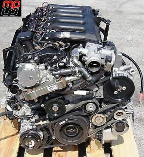

Hier mal die Frontansicht.
163964664-bmw-motor-530xd-530d-e60-e61-e65-e66-730d-m57-306d3

Ich habe bisher noch keinen Riemen bei meinen BMWs gesehen, der beidseitig Rillen hatte und bei Deinem Motor M57TU schon selbst getauscht.

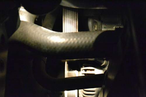

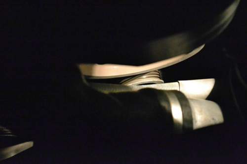

Auf den Bildern ist nur sehr schwer etwas zu sehen (wie er genau verlegt ist), aber was ich da auf Bild 5 sehe, schaut irgendwie nicht normal aus.
Das Bild von V6 Papa zeigt es ganz gut.
Ist es bei Dir wirklich identisch verlegt?
Der Riemen geht nicht um die Lichtmaschine sondern streift die Lichtmaschine nur,sieht man auf den Bildern deutlich.Dadurch ist der Riemen auf der Rückseite (Glatte Seite) Eingerissen und man sieht diese Rillen.Das sieht Man deutlich wenn man die Fotos vergrößert.Wie der Riemen so verlegt werden kann ist mir allerdings ein Rätzel?

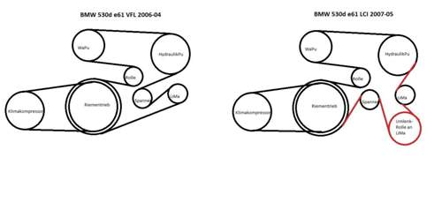

Ich habe nochmal Bilder gemacht. Zusätzlich noch eine schematische Aufzeichnung des Riemenverlaufs, einmal bei Meinem LCI als auch bei dem VFL meines Bruder. Interessant ist die nicht genutzte Umlenkrolle an der LiMa, welche wohl bei Dynamic Drive zum Einsatz kommt. Wie eine Werkstatt den Riemen soo einbauen kann...man weiß es nicht 🙂
Ich mach mich mal auf die Suche nach einer kleinen Einbauanleitung von neuen Riemen und halte euch weiterhin auf dem Laufenden.

Einbauanleitung? Wenn Du die Spannrolle "entspannst", kannst den doch abnehmen und neu / richtig montieren.
Der Werkstatt sollte man einen Orden verleihen! Wer schafft es schon nen Riemen völlig anders zu verlegen, ohne daß es auffällt UND sich auch noch alles dreht 🙂
