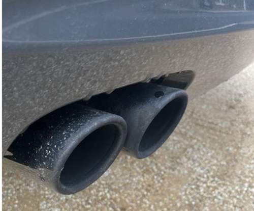

BMW 525d AU nicht bestanden, Partikelanzahl viel zu hoch.
ich wende mich an euch, in der Hoffnung das mir jemand weiterhelfen kann. Mein Bauchgefühl ist nicht gut und die Angst gross eine Menge Geld in der nächsten Zeit zu verbraten.
Vorab meine Fahrzeugdaten und History:
BMW 525d F11 2016 mit 218PS, Motor N47 D20 D mit 181000km auf dem Tacho
Mein Problem ist das ich gestern die AU nicht bestanden habe. Partikelanzahl im Mittelwert statt max. 250.000 wurden 4.073.333 gemessen. Es wurde folgender Fehlercode ausgelesen: DTC 244800 Rußpartikelfilter Restlaufstrecke begrenzt.
Der Meister (freie Werkstatt) hatte keine Idee woran das liegen könnte, fragte mich ob ich was aufgebohrt habe?! Ich selber habe nichts an den Wagen gemacht, Vorbesitzer war ein Vertriebler der den Wagen als Firmenleasingwagen hatte. Hab ihn direkt vom BMW Händler gekauft - deshalb bin ich mir recht sicher das alles im org. Zustand ist.
Am Samstag habe ich eine Getriebespülung machen lassen, dabei würde der Fehlerspeicher ausgelesen und dort stand ein Fehler mit dem ARG Ventil an, den ich ignoriert habe da ich auf einem Termin zum wechseln warte zwecks der Rückrufaktion von BMW, interssanter Weise war dieser gestern beim TÜV Termin nicht mehr da. Den genauen Fehlercode oder Text weiss ich leider nicht mehr.
Meine Auspuffrohre sind komplett schwarz, sah aber, wenn ich mich richtig erinnere schon so vor 2 Jahren aus als ich ihn gekauft habe. Das erste Jahr bin ich jedes WE Autobahn gefahren. gependelt zwischen Detmold-Bamberg und dabei auch immer richtig Gas gegeben. Im 2. Jahr hat sich meine Fahrweise geändert da ich nach Detmold gezogen bin und fahre jetzt nur noch fast Landstrasse. Hauptsächlich zur Arbeit eine Strecke 25km und die fahre ich sehr gemütlich. Spritverbrach immer unter 6l.
Würde es helfen den Wagen vor dem nächsten Versuch (AU) ne Stunde auf der Bahn zu treten oder ist da definitiv etwas defekt. Kann ich irgendetwas machen um die Ursache dafür einzugrenzen?
Ich habe jetzt 4 Wochen Zeit um den Fehler zu beseitigen, bin aber ab Montag für 2, vielleicht für 3 Wochen beruflich unterwegs, was passiert wenn ich es nicht innerhalb der Frist schaffe den Mangel zu beheben?
Viele Grüße und ein grosses Dankeschön im voraus für jede Hilfe die ich erhalte.

@gpanter22 schrieb am 24. August 2023 um 20:24:20 Uhr:
@Fat_Tony schrieb am 24. August 2023 um 19:45:27 Uhr:
Ich habe aktuell das gleich Problem und sehe auch, dass du die Bilder meiner Endrohre verwendet hast.
Stand jetzt wir von einem Kaputten DPF ausgegangen.Ich habe, wenn ich Motorraum schau, ordentlich Ruß im Bereich des DPF. Ist das normal? sieht zumindest für mich nicht ganz normal aus.
Ist nicht normal hier darf kein Ruß sein.
Entweder DPF voll , Abgasanlage undicht oder Turbolader hat ein defekt.
Ich würde mal Abgasgegendruck mit BMW Software prüfen lassen.
Vor einigen Monaten war der Abgaskrümmer defekt/undicht, da eine Schraube abgerissen war und er hörbar dort Abgase auspustete.
Kann es noch davon sein? Habe vorher nie genau nachgesehen.
DPF ist definitiv voll, Abgasgegendruck ist mehrfache geprüft worden (auch bei BMW) da passt auch alles. Turbo war beim Wechsel des Krümmers auch fit.
Ja kann auch noch alte Rußablagerung sein. Um das genau zu prüfen müsste man das ganze vorher mal sauber machen und dann nochmal prüfen. Diesel Abgas im Motorraum sollte man normal auch aus der Lüftung richen.
Das ist richtig, ich hab dein Bild verwendet, weil meine genauso ausschauen und zu "faul" war selbst eben eins zu machen. Ich hoffe es war in Ordnung - hätte aber natürlich fragen können.

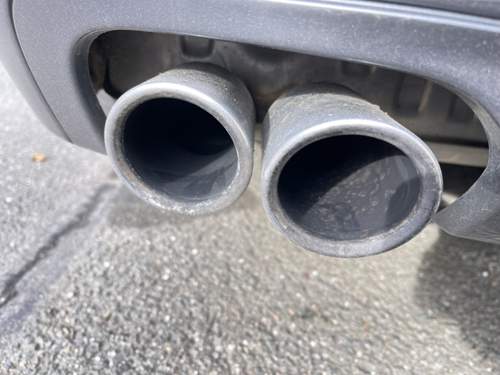

Sollte ich Grund zur Sorge haben bezüglich TÜV (Euro6) bei Anbetracht der Verrußung der Endrohre? F11 530xd 200TKm
@senkaeugen schrieb am 16. Februar 2024 um 15:27:12 Uhr:
Verrußte Endrohre sehen anders aus. Keine sorge.
Alles klar, danke euch ... war heute nur etwas erstaunt warum das Rohr im Benz (Profil) mit 284TKm blitzblank ist (auch wenn man mit dem Finger durchfährt) und die am BMW recht schwarz o.O.
Wäre ja auch komplett egal, wenn nicht das neue 6D Testverfahren beim Tüv wäre! Ist im Herbst fällig ...
